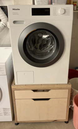

Moin zusammen,
ich habe letztes für meine Waschmaschine einen Unterschrank gebaut (s. Bilder).
Der Korpus besteht aus 24mm Multiplex - wahrscheinlich hätte 21er auch gereicht, aber sicher ist sicher. Ausziehboden und Schublade kamen noch dazu.
Auf der Oberfläche, wo die Füße der Waschmaschine stehen, habe ich mit der Oberfräse noch 6mm tiefe Aussparungen gefräst, damit die Füße in Position bleiben. Zusätzlich ist aussenrum noch eine 4 cm hohe Umrandung angebracht. Wieder nach dem Prinzip: sicher ist sicher.
Da der Boden (Betonplatte im Keller) sehr uneben ist, habe ich höhenverstellbare Füße mir Einschraubmuffen genutzt (s. Bild).
Schrank ausgerichtet und anschließend die Maschine. Dabei hat mit ein Freund geholfen, dee beruflich einige Jahre an den Dingern rumgeschraubt hat.
Leider wandert sie immer öfter und wackelt sehr stark beim schleudern (wahrscheinlich durch den erhöhten Schwerpunkt ?!).
Ich weiß nicht mehr so ganz, was ich noch machen soll. Letzte Idee wäre, die Füße des Schranks abzumachen und ihn in der Betonplatte zu verankern, damit er sich nicht weiter bewegen kann. In der Hoffnung, dass die Maschine dadurch weniger wackelt.
Hat noch jemand Ideen? Ich finde den Schrank sonst top und bin sehr zufrieden, aber so kanns nicht weitergehen. Die Bodenbefestigung von Miele würde bei diesen Füßen wahrscheinlich nicht passen und ich bin mir auch nicht sicher, ob das das Problem wirklich löst. Es geht nicht nur ums wandern, sondern auch darum, dass es nicht so stark wackelt.
Danke im voraus!

Ich hätte ja bei der Rahmenkonstruktion Bedenken, dass das mindestens auf Dauer zu schwach ist. Aber da ich diesbezüglich definitiv ein naiver Noob bin und das bisher noch niemand als mögliches Problem angesprochen hat, ignoriere das bitte.
Ich habe solche Rollen (Bild) 1000042425.jpg verbaut. Die stehen schön stabil und echte Klopper.
Unsere Konstruktion Ist aber auch eher "rustikal".

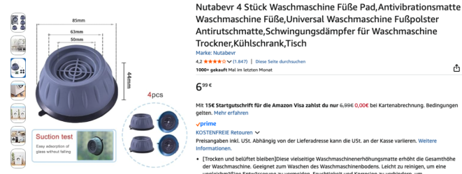

Meinst du solche? Das könnte man für das kleine Geld natürlich mal probieren, bevor man das Ding anders fix macht.
Ich habe solche Rollen (Bild) Anhang anzeigen 211914 verbaut. Die stehen schön stabil und echte Klopper.
Bei 24mm Multiplex und 4,5x50er Schrauben mache ich mir da eigentlich gar keine Gedanken. Zumal die Füße zusätzlich in der Oberfläche nochmal etwas versenkt sind.
Solche Füße kenne ich, bisher allerdings nur von Werkbänken. Sind natürlich deutlich massiver als meine bisherige Variante und hätten den Vorteil, dass man die Maschine bei Bedarf leichter bewegen kann.
