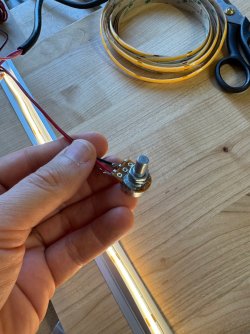

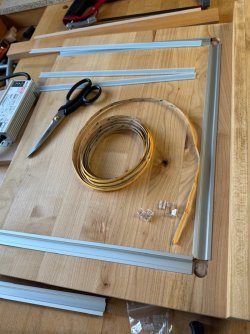

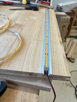

Mal wieder etwas Werkstattzeit und ein paar Detailarbeiten.
Hat noch jemand eine Empfehlung für einen besseren Poti, 100k? Der hier funktioniert ist doch etwas fimschig. Der muss nur einmal die Helligkeit einstellen soll dann aber halten.

Behalten die Teile ihre Einstellung wenn ich den Strom weggenommen habe? Das ist mir schon fast zu technisch. Dimmen muss ich ja nur einmal auf die passende Helligkeit.

Das wäre Neuland für mich, den Poti mit der passenden Helligkeit ausmessen. Klingt nach einem vernünftigen, stabilen und haltbaren Weg.

Ist das Poti für den Dimmer im LED Driver (Netzteil) zu steuern? Wenn ja, dann ist das vorhandene doch OK.
Ja genau das ist ein Netzteil mit Dimmer , Meanwell HLG 40h 24b.
Der Dimmer passt und funktioniert, nur sieht der für mich recht einfach und wenig lange haltbar aus daher die Frage nach was anderem.
Ich werde das später mal durchmessen. Man lernt ja nie aus.

Das Poti auf deinem Foto sieht eigentlich OK aus.
Problematisch sind erfahrungsgemäß bei derlei Konstruktionen eher die Kabel zum Poti bzw. Deren Übergang von flexibel zur harten Lötstelle.

Die müsste ich selber verlöten. Ich würde die flexibeln Adern verdrillen und dann etwas Lötzinns drauf. Danach liegt das dann abgedeckt oben auf dem Schrank und wird nicht bewegt.
