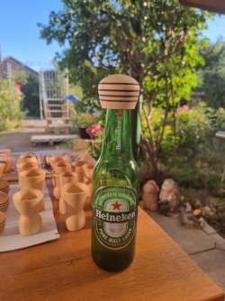

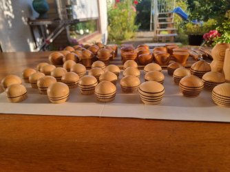

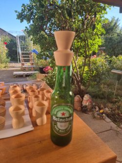

Moin Moin,
ein guter Freund sitz gerne draußen unterm Sonnensegel und trinkt seine Flasche Bier, da aber immer Viehzeug unterwegs ist,
musste ein Flaschenhütchen her.
Das war das erste Ergebnis:
das fand er so toll, und orderte gleich noch 6 Sätze á 6 Stück, sind gleich ein paar mehr geworden,
12 mit Schnapsglas, und 12 Öffner dazu.
Überwiegen Esche, die rötlichen aus Eibe.

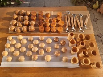

Moin Moin,
Anhang anzeigen 202728 Anhang anzeigen 202729 Anhang anzeigen 202730 Anhang anzeigen 202731
Aus eigenem Interesse. Sind die komplett aus Holz, oder gibt es dafür Einsätze, die eingklebt werden?
Gruß Michael

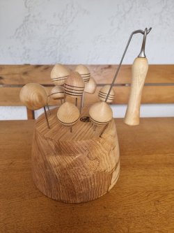

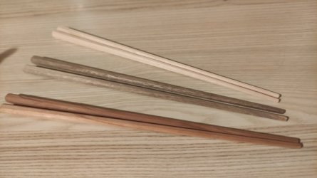

Daef ich mal fragen, wie du die hergestellt hast? Insbesondere wie du die zum Hobeln eingespannt hast?
Gruß Michael
Wir haben dazu in unserer Werkstatt eine Vorrichtung auf der CNC gefräst. Darin liegt man das Werkstücke ein und hobelt einfach so langer bis man kein Material mehr abnimmt. Damit man nicht in die Vorrichtung hobelt, haben wir einen Hobel mit Abstandhaltern auf der Hobelsohle vorbereitet. Die Vorrichtung hat vier Vertiefungen, die man der Reihe nach durcharbeitet: zuerst hobelt man ein Vierkant, dann werden 2 benachbarte Kanten verjüngt, dann die anderen beiden, am Ende werden die Ecken gefast, um ein Oktagon zu erhalten.
Ich kann am Samstag Mal ein Bild machen.
3.088
Danke. Dann habe ich schon eine Idee, wie ich das mit meiner Vorrichtung für Kumiko umsetzen könnte. CNC habe ich gerade nicht zur Verfügung. :emoji_wink:
Gruß Michael.
stefan.
9. März 2025
284
Augsburg
Ja ich denke man braucht keine CNC :emoji_wink:
Mit deiner Kumiko-Schablone geht das vermutlich auch, du musst halt dann was unterlegen, um die Schräge anzuhobeln. Wenn das Stäbchen seitlich einigermaßen gut geführt ist, reicht ein einfacher Anschlag am Ende. Das ist dann schon stabil genug zum Hobeln.
