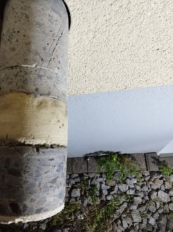

Hab gestern Abend, bei einem Kumpel, 3 Löcher gebohrt (Dunstabzug Ø150mm, Belüftung Bad, Ablufttrockner jeweils Ø110mm).
Lief einwandfrei (300mm Stahlbeton mit Isolierung).
Er hatte (für die 3 Bohrungen) Angebote zwischen 600 und 750€ :emoji_astonished:
Die Maschine + beide Bohrkronen haben unterm Strich <300€ gekostet (gehören jetzt mir, bezahlt hat er). Insgesamt (mit innen Folie anbringen, ein Bier trinken...) haben wir 1,5h gebraucht (Vorbereitung wie anzeichnen, Folie kleben zwecks Wasser etc. hat die meiste Zeit gekostet).
Bin zufrieden mit dem Ergebnis, Maschine macht was Sie soll (ohne murren).
Gruß SAW

Macht Spaß, oder? :emoji_grin:

Macht Spaß, oder?
Ja, in dem Fall schon. Bei der letzten Kernbohrung hatte ich eine geliehene Maschine . Krone war dermaßen "stumpf" das war im Vergleich zu gestern ein übles "gewürge" Die Bohrungen selber gingen jeweils in +-5 min. Im Kern im Foto oben sieht man auch schön die Armierung (längs geschnitten :emoji_grin: )
