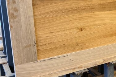

Deine Maße hauen schon soweit hin. Ich versuche gerade herauszufinden, warum sie so wirkt.
Die Kante hast Du 90 Grad gemacht ? Ich hätte da 15 Grad angefräst.

8.276
Jetzt hast Du mir meine Tür mit Bleistift vermalt und ich kann das alles wieder abschleifen. Denkst Du das macht mir Spaß? :emoji_sunglasses:
Aber im Ernst.
Ja, alles 90°.
Ich denke wenn FrankRR die Tür fotografiert hätte wäre die Wirkung eine Andere.
In dem Haus, wo die Türen hinkommen, wohnen die Schwiegereltern.
Ich werde die Türen also nicht so oft sehen.
Aber das Bad bekommt eine Rundumerneuerung und dafür müssen auch die alten Billigtüren raus.

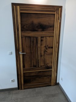

Mein Motto und mein Geschmack ist da ganz einfach.
Alles massiv und alles ohne Verzierung.
Ich habe sogar überlegt auf den Mittelfries ganz zu verzichten.
714mm ist halt schon sehr schmal, das trägt schon enorm zu der Wirkung bei.
Hier 103 cm mit 12cm Rahmen.
Edit: Das war wirklich Brennholzvermeidung :emoji_wink:
11.793
12cm ist zu schmal, üblich sind 14cm. 12cm kann man machen, wenn später beidseitig Profilleisten dazu kommen.
Dann wirkt die Tür für mich unten abgesägt, erstens weil der untere Fries viel zu schmal ist ( das macht der Theo besser ) und zweitens, weil der Drücker bei 105cm Höhe oberhalb der Hälfte des Türblattes stehen müsste, aber vielleicht ist die Tür auch über 2m oder der Drücker nicht auf 105cm.
Als klotzig empfinde Ich die Tür nicht, als schön aber auch nicht. Ist aber nur meine subjektives Wahrnehmung.
Der untere Fries muss breiter, das stimmt. Drücker ist bei 105cm. Der Rest hat sich tatsächlich etwas ergeben, eben weil das so da war.
Die obere Füllung gehört schmaler, aber das ist ein Stück und hat das so hergegeben. Wurde eigentlich um die Füllung drumherrum konstruiert.
Ich finde die rechte, senkrechte Füllung muss deutlich dunkler und ruhiger, dann würde mir das besser gefallen. Wollte ich immer nochmal machen....... Ich bleibe beim betrachten immer an der fehlenden Rosette hängen. Dazu der fast mittige Griff, das betont das ja auch nochmal......
Aber das Ding soll schon wild sein, also auch wieder gut wie es ist :emoji_wink:
Insgesamt würde ich da heute sicher auch einiges anders machen. Aber wie das so ist, Baustellen hat man ja genug.
