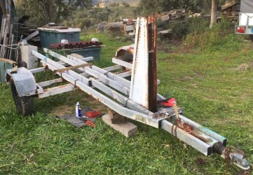

..bin grad am Hänger umbauen, von daher seh ich nur noch Hänger überall
die Bordwände und den Boden möchte ich auch aus einfachen Brettern machen...

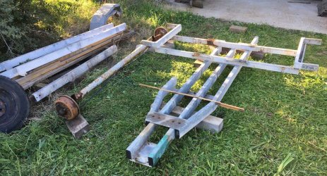

war ein alter Bootsanhänger der wird verkürzt, verbreitert, zum Hochlader, mit Kippvorrichtung.
Nur fürn Traktor um Sand, Holz, Heu, Steine, von A nach B zu fahren:
vorher (die ganzen Bootshalter hab ich schon entsorgt...):
erstmal zerlegt, gekürzt und den Rost raus geschnitten.
Die Achse macht grad Schwierigkeiten, die wird 70cm kürzer und
dazu müssen die Federstäbe raus , das regelmäßige Salzwasserbad ist halt doch nix...:
dazu müssen die Federstäbe raus , das regelmäßige Salzwasserbad ist hat doch nix...:

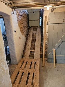

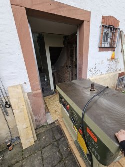

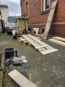

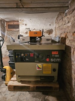

Bei mir war heute der Maschienentransport in den Keller angesagt.
Die T130 müsste vom Anhänger in den Keller geschafft werden.
Da wir schon zweimal das hinter uns haben, war eine gewisse Routine vorhanden und die Rampe für den Anhänger war binnen einer viertel Stunde gebaut und die Tischfräse mittels eines Hubwagen in einer Minute abgeladen.
Nun musste diese noch durch die zu kleine Kellertür (welche uns weichen musste)
Und die Treppe herunter. Die Fliesen wurden durch 16mm OSB geschützt, der nette Nebeneffekt ist auch das die Maschiene sich so leicht verschieben lässt.

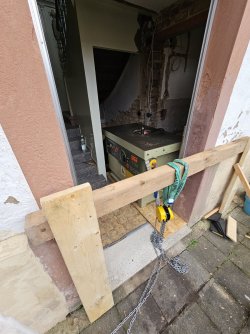

Natürlich ist eine Sicherung wichtig daher ist hier ein 3t Kettenzug im Einsatz.
Leider musste die Maschiene noch in den Nebenraum verbannt werden, da der andere Nebenraum noch geräumt werden muss.
OMG ....
Aus der italienischen Sonne in die finsteren Katakomben :emoji_astonished:
Willst Du sie nicht lieber zu mir fahren, da hat sie es wesentlich angenehmer. :emoji_wink:
Spass bei Seite, viele tolle Projekte mit der Maschine ! :emoji_slight_smile:

Hahaha, ich hätte auch nichts gegen eine etwas größere, sowie höhere und ebenerdige Werkstatt.
Aber so habe ich sie direkt im Keller ohne fahren zu müssen.
Danke
8.562
Gratuliere Malte! Sehr schöne Maschine, würde sehr gut zu meinem Duo passen. Falls du gegen ne Bohrmaschine tauschen willst...? Super Teil, kennst du ja, und hat sich in deinem Auto auch schon mal wohl gefühlt. Und Heener bekommt seinen Bericht vom wieder hochkurbeln zeitnah. :emoji_wink:
Ernsthaft: Viel Spaß damit! Und sauber in den Keller gezirkelt, kann man immer wieder mal zeigen wenn jemand meint im Keller könnten nur Montagesägen ihren Dienst.... :emoji_innocent:
