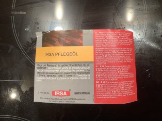

3.846
Darum meine Frage nach dem Beschichtungsmaterial. Auch in einigen Ölen sind Sachen, die sich mit dem Kunststoff aus den Füßen oder der Matte nicht vertragen. Zumal in solchen Füßen wohl häufig irgendwelches Recyclingzeug verarbeitet wird.

Also das Produkt von IRSA nennt sich einfach nur Pflegeöl:

Wie ist eigentlich das Holz farblich behandelt? Scheint Eiche zu sein. Ist die geräuchert?
Laut Packung nennt sich das:
tilo
Furnierboden Landhausdiele
Eiche Sand Alpin
Vital UV gebürstet
Uns ist klar, dass das kein hochwertiger Boden ist, aber der war halt drin als wir die Wohnung gekauft haben.
