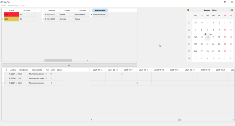

ich hab's nicht vergessen. Der bisherige Stand sieht so aus, dass man Mitarbeiter, Kostenstellen und Aufträge anlegen kann.
Unten rechts kann man Stunden eintragen und im Kalender oben rechts werden an den entsprechenden Tagen in der Farbe des Mitarbeiters Kreise gezeichnet um zu symbolisieren, dass hier schon Stunden eingetragen wurden.
Gewinnt zwar keinen Schönheitspreis, aber funktioniert so weit.
Als nächstes kommt eine Exportfunktion um eine .csv Datei zum Drucken zu erstellen.

Finde ich nicht schlecht. Noch etwas Liebe, dann würde ich es nehmen!
(Würde ich nicht, aber nur weil ich selbst programmiere. Ich find's nicht schlecht.)

Das sieht doch schon sehr gut aus. Klar genau wird man es erst nach der ersten Verwendung abschätzen können, was noch fehl oder was noch etwas anders sein müsste.
Aber erstmals möchte ich mich für den Einsatz den El.Zetto da einfach mal unentgeltlich leistet bedanken. Das ist für mich nicht selbstverständlich.
Wenn dabei schlussendlich aber wirklich eine Version rauskommt, die wir nutzen können und unseren Bedürfnissen entspricht, darf das auch gerne etwas kosten. Das werde ich dann aber mit El.Zetto gerne privat besprechen.
