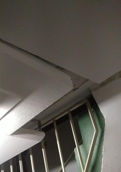

Als ich vorgestern die Treppe runterkam, lag das was auf dem Boden:
Der Blick ging dann zur Kellerdecke:

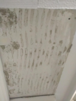

Da hatte sich ein ganzes Feld Dämmplatten gelöst. Gehalten wurden sie nur noch von einer Leuchtstofflampe. Ich habe erst mal provisorisch abgestützt.
Geklebt habe ich die Styroporplatten übrigens mit Baukleber/Fliesenkleber. Hält im ganzen Keller, bis auf ein Feld von etwa 5qm.
So sieht übrigens die Decke aus:
Jetzt bin ich am grübeln, wie ich das wieder festkriege. Ich wollte Bauschaum nehmen und immer soviele Platten ansetzein, wie ich Spriesen habe, um sie oben zu halten. Hat jemand eine andere Idee?

Das sieht aus, dass der Untergrund nicht gut vorbereitet war.....
Ist das Kalkfarbe an der Decke?
Aufrauhen/Abschaben, Tiefgrund oder Betokontakt verstreichen, gründlich trocknen lassen, dann wieder mit Baukleber anbringen.
Besser ist mit Dübel, dann fallen sie nicht mehr runter....
Ja, mit Bauschaum wurde das auch schon gemacht, muss halt ne Stütze drunterlassen.
Wie gesagt, der beste Kleber hilft nicht, wenn der Untergrund nachgibt.
wenn er:
- kreidet
- zu sehr saugt
- zu fettig oder verschmutzt ist.
Styropor altert/schrumpft, was auch eine Ursache sein könnte.
Kontaktschicht mit Kleber vorher an die Decke spachteln, könnte auch etwas helfen = "kombiniertes Verfahren".
Mach den Test bei einer Platte, dann siehst Du was hält.
Laut Bild 1 klebt da noch Farbe dran - das war praktisch der schwächste Punkt, der nicht gehalten hat - wie Jan schon geschrieben hat kein tragfähiger Untergrund.
Technisch die beste Lösung - sieht aber Sch...e aus.
Mein Vorschlag, Farbe abkratzen, Tiefengrund und wieder mit Fliesenkleber ankleben.
War der explizit für Styropor freigegeben?
Nochwas wichtiges: Mir ist aufgefallen, dass Styropor und Styrodur sich bei Wärme stark ausdehnt und bei Kälte zusammenzieht. Da entstehen dann also große Spannungen in der Klebefuge. Das hat bei mir auch schon öfters dafür gesorgt, dass Verklebungen gerissen sind.
Und wie schon gesagt wurde: Der beste Kleber hält nur soviel, wie es der Untergrund zulässt. Wenn da eine sich leicht lösende Farbe auf der Decke war, kann der beste Kleber nichts verbessern.
9.269
Am Styropor hält der Kleber ja.
Das ist Keller. D.h. nur geringe Temperaturschwankung übers Jahr gesehen.
Ja, natürlich. Hat der Kleber nicht auf dem Untergrund gehalten.
