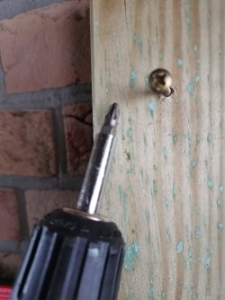

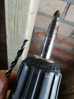

ich bin etwas am verzweifeln. Ich bin handwerklich nicht begabt, habe dementsprechend maximal einen kleinen Schrank in meinem Leben zusammengebaut. Das soll sich aber natürlich ändern.
Nun habe ich schon mehrmals versucht, mit meiner Bohrmaschine (21 Volt, Akku voll geladen, ja - vermutlich ein billiges Teil) einfach nur eine Holzschraube in ein Kantholz (7x7) zu bohren. Dazu versuchte ich zunächst mit einem 4mm Holzbohrer der Bohrmaschine ein Loch vorzubohren. Bereits das funktioniert nicht. Auch wenn ich sehr viel Kraft anwende, bohrte das Teil kein Loch rein. Gefühlt nach ca. 1cm geht es nicht weiter, egal welchen Schalter auf der Bohrmadchine ich umstelle. Anschließend versuchte ich mit dem "Bit"-Aufsatz (so heißt das glaube ich) die Holzschraube direkt reinzubohren. Auch hier: nach gefühlt ca. 1cm ist Schluss.
Ich frage mich also, woran es liegt. "Mehr Kraft" glaube ich nicht, weil ich schon ganz schön gegen hielt.
Vielleicht ist es auch eine nicht dafür geeignete Bohrmaschine? Wobei das nicht sein kann, weil die Maschine auch eine Bohrfunktion hat
Oder liegt es wirklich vielleicht an einer Einstellung der Bohrmaschine?
Hat jemand eine Idee, woran es liegen könnte?

was passiert denn? Bleibt der Schrauber stehen oder geht es einfach nicht weiter rein?
Bei eins ist wohl der Akku kaputt bei zwei vielleicht im linkslauf gebohrt/geschraubt ?

Wenn ich es richtig sehe, befindet sich hinter dem Holz eine Ziegelwand. Dort kannst Du mit diesem verwendeten (Holz-)Bohrer natürlich nicht hineinbohren. Meine Vermutung ist, dass Du dort dann auch mit der Schraube "anstehst".
Was willst Du erreichen? Das Holz an die Ziegelwand anschrauben? Dann musst Du in der Ziegelwand mit einem Steinbohrer vorbohren und einen Dübel einsetzen.

Mit dem Bohrer auf dem Bild wurde nicht in die Ziegel gebohrt, sonst würde er anders aussehen.
Der Bohrer muss sich im Uhrzeigersinn drehen, dass die Schneiden auch schneiden können.
Das Drehmonent sieht zumindest so aus, als wäre es voll aufgedreht.
Und was ist, wenn den Zentimeter erreicht hat. Bleibt die Maschine stehen oder was genau passiert?

Ich tippe auch auf Drehrichtung. Falls das da ein Schiebeschalter ist, drück ihn mal von rechts, damit er links rauskommt. Dann sollte die Maschine richtigrum drehen.

Ja, da ist grundsätzlich was falsch, ein 4mm-Bohrer und auch die Schraube müssen da easy reingehen.
Zum Bohren muss die Maschine rechtsrum im schnellen Gang mit wenig Druck ein Loch hinkriegen. Wenn das Kantholz 7x7 cm ist, sollte nach einem cm nix sein.
Die Schraube dreht man ebenfalls rechtsrum im kleinen Gang mit am Anfang seeeehr geringer Geschwindigkeit ins Holz, auch dass sollte problemlos gehen. Die Schraube hat eine ganz normal spitze Spitze?

"Ich tippe auch auf Drehrichtung. Falls das da ein Schiebeschalter ist, drück ihn mal von rechts, damit er links rauskommt. Dann sollte die Maschine richtigrum drehen."
Das war es... Der Rest ging wahrscheinlich davon aus, dass das selbst jeder Laie weiß.. :emoji_grin:

Mit Linkslauf Schraube 1 cm ins Holz schrauben? Wohl kaum...Gruß miwa

Dann müsste ja 7 cm tief gebohrt werden können, bevor die Wand kommt. Jedenfalls bei der Abmessung 7 x 7 cm

Vielleicht ist ein Einschluss im Holz. Granatsplitter zum Beispiel. Deswegen geht es mit dem Holzbohrer nicht weiter. Die Schraube ist wahrscheinlich gar nicht geschraubt. Geht halt reinzustecken, wie das Loch tief ist. Sie sieht kleiner als das Loch DM 4 aus.
Schon mal an einer anderen Stelle des Holzes zu Bohren versucht? Gruß miwa
