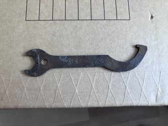

Wie ich in einem anderen Thread zum Reinigen von Werkzeug geschrieben habe, sortiere ich gerade altes Werkzeug. Dabei fallen einem Dinge entgegen, die man nicht zuordnen kann. Diese würde ich hier jetzt mal der Reihe nach posten. Ich fange mit diesem kombinierten Hakenschlüssel mit Maulschlüssel und der Beschriftung 3+4 an, habt ihr eine Ahnung wozu der gehört?
Maul hat ca 14mm und die Gesamtlänge sind 13cm.

Spontan würde ich auf eine einfache Version des "Torpedoschlüssels" tippen, die früher bei den F&S-Torpedonaben zum Fahrradzubehör gehörte.
(Oops, hat sich mit mj5 überschnitten.) 14mm war die Schlüsselgröße für die Radmuttern.
Ist der Maulschlüssel nicht 15mm? Für die Pedale?
Ich nehme an, das ist ein Tretlagerschlüssel für Tretlager typisch zB aus den 1980ern.
Es gab eine fest auf Anschlag einschraubbare Lagerschale (dafür ist der Maulschlüssel)
und eine einstellbare Lagerschale welche mit einer Kontermutter fixiert wird (mit dem Hakenschlüssel). Ich hatte einige solcher Fahrräder geerbt.
Ein gutes Buch für die Fahrradtechnik aus der Zeit ist:
"Fahrradreparaturen" von Rob van der Plas (günstig im Antiquariat)
(Nachtrag: Ein eigener (15er) Pedalschlüssel im Fahrradmechanikerwerkzeug ist oft ca. doppelt so lang, wie ein normaler Maulschlüssel, damit man stark festsitzende Pedale leichter aufbekommt, das ist schon eine praktische Sache...)

Hmm, Wapu-Zange, Zangenschlüssel, Engländer oder 32er Schlüssel kenn' ich hier als das Mittel der Qual.
+1. Wenn das ein 14er ist, ist "Pedalschlüssel" eher nicht die richtige Diagnose.
ibeTretlagerschlüssel für Tretlager typisch zB aus den 1980ern.
Denke ich tatsächlich nicht (ohne es zu wissen). Das hat mir zuviel Ähnlichkeit mit einem Torpedoschlüssel; die waren aber Bordwerkzeug für die Hinterradnabenreparatur (unterwegs) oder auch nur das Flicken eine Plattens.
Ich finde aber auch kein Foto eines alten Torpedoschlüssel, das dem Beispiel hier nahekommt. Da gibt es zwei typische Bauformen, und auch die Gravur irritiert eher.

wer noch sein Lager mit diesen fahrschlüsseln bestücken will
https://www.ebay.de/itm/147286284933
denke es wird sich irgendwann mal durch Zufall die genaue Verwendung finden
Solche billigen blechschüssel findet man auch im bordwerkzeug von Auto und motorrad
im Set bei bei meiner Kuh bj 83 ist auch einer dabei
könnte auch zum einstellen von den Füßen von Waschmaschinen sein oder sonst was wo eine nutmutter verbaut ist

Das ist ein Hakenschlüssel (mit Maulschlüssel dran). Sowas gibt's in allerlei Größen, zum Beispiel um Verschlüsse öffnen zu können. Wer schonmal einen festsitzenden Deckel an einem IBC versucht hat, anders aufzubekommen ... :emoji_wink:

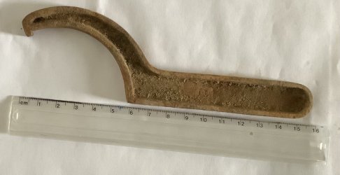

Ich habe noch einen Hakenschlüssel gefunden, hat jemand eine Idee wofür der gut ist?

heute häufig bei Futtern an der CNC würde ich aber mal auf Grund des Zustandes ausschließen.
Gab es aber auch bei Tischfräsen (Dornwechsel), Drechselbänken und Drehbänken.
Geh mal mit einer Drahtbürste über den Griff. Ich erkenne da schemenhaft ein paar Schriftzeichen. Evtl kann man dann weiter Vermutungen anstellen. Wenn man diese einem Hersteller zuordnen könnte ( Gegenseite evtl auch mal kontrollieren).

Nun, Hakenschlüssel sind doch sehr vielfältig einsetzbar, bzw Nutmuttern waren doch mal wahnsinnig verbreitet.
Diese größeren Kombischlüssel aus Haken- und Maulschlüssel waren oft Motorradzubehör.
60195-1 meine ich da zu entziffern.
Heute auch noch, z.B. um die Vorspannung des Federbeins einzustellen, gehört(e) eigentlich zum Bordwerkzeug beim Moped.
7.528
Wofür ist ein 13er Maulschlüssel? Für M8 Muttern/Schrauben.
Der Hakenschlüssel halt für Nutmuttern an allen möglichen Maschinen, wie schon geschrieben. Gibt da übrigens auch verschiedene Größen von.

Hakenschlüssel gibt es in vielen Größen und werden viel eingesetzt für Nutmuttern
Ein 14mm Gabelschlüssel ist auch nichts besonderes, wird heute immer noch vor allem in China für 8mm Schrauben gebraucht, die alte Norm sah 14mm auch bei uns vor
