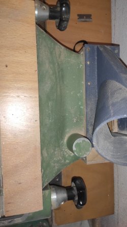

Ich habe im letzten Jahr eine bäuerle Tischfräse erstanden. Diese hat einen wunderschönen massiven Anschlag.
Mit den meisten Funktionen und Möglichkeiten komme ich ganz gut klar.
Allerdings hab ich keinen blassen Schimmer was das runde massiv teil hinten auf dem Anschlag ist oder fue was der ist? Kann man da was festmachen?
Kann mit da jemand weiterhelfen?

Das dürfte die 'Ablage' sein, wenn du die obere Abdeckung aufklappen tust.
Mit deiner 'spannenden' Absauglösung wird das aber eher nichts...

Wäre möglich, allerdings hat die original Abdeckung so eine überhöhung in der Mitte für die Spindel.....

sieht für mich wie Führung für ein Rohr aus. Vielleicht zum Halten/Schwenken des Automatikvorschubes.

Hier nun der komplette Anschlag. Wenn mich nicht alles täuscht ist es einer vin panhans.
Die Orange Haube ist die originale.
Fur mich macht die Stopper Theorie leider keinen Sinn....

Kein wirkliches Problem, ich möchte einfach nur verstehen was das ist.
Und nein es ligt nicht am Abstand zur Wand. Die form der Abdeckung ist doch so, dass an der Stelle wo der Knubbel ist, niemals die Haube zum liegen kommt.

Ok.... die Bäuerle, die wir mal hatten war ohne 'Gefechtsturm' ... denke ich. Is ne Weile her....
Die Holzzwischenlage dürfte auch ned Original sein?
Wenn einfach die komplette Maschine fotografierst hättest, wüsste man auch eher wo man die Maschine einordnen könnte.
Woodtecpedia schon geschaut?

Das ist doch ganz sicher eine Feineinstellung des Anschlags, darauf deutet doch die Stricheinteilung am Umfang des verchrohmten Teils hin.
Auch wenn jetzt nicht drehbar, war der Knauf ganz sicher mal drehbar.

der grüne runde Bolzen am Gehäuse des Fräsanschlags !?vielleicht führungs und drehpunkt für ne Sicherheitsvorrichtung .
dass sieht doch nach einem Panhans Fräsanschlag aus ?! vielleicht mal bei Hokubema (Panhans) anfragen

Ja das teil ist fur die feineinstellung des Anschlags.
Es geht um den Grün gestrichenen Zylinder auf der Oberseite direkt hinter dem Holzanbau...

Ja irgendwo hab ich panhans gelesen, nein dort nachgefragt hab ich noch nicht, könnte ich allerdings mal tun, da hast du recht.
Ich hatte die Hoffnung hier schneller eine Antwort vin jemanden zu bekommen, der das evtl kennt oder sogar schon mal selbst benutzt hat.
Derzeit erscheint mir das realistischste ein Haltepunkt für z. B. Eine Art centrex Vorrichtung, da wundert mich allerdings die Asymmetrie....

Ja, das holz zwischen der orangen Haube und dem Anschlag ist Eigenbau um in der Höhe zu sparen, die Kunststoff haube ist üblicherweise unterm Tisch....

Könnte das eine Aufnahme für eine Spindelführung sein?
Bei bestimmten zusammengesetzten Fräsern wird doch die Spindel zusätzlich oben gegen Schwingungen/Schlagen gesichert?!

Interessante Idee, aber macht das nicht mehr Sinn wenn diese obere Halterung am Tisch fest ist? Wie soll man da denn den Anschlag verstellen?
Da müsste die Halterung ja automatisch die Bewegungen des Anschlags mit machen....

Die Tatsache dass der Knubbel lackiert ist bedeutet dass er keine Funktion hat bei der es auf Genauigkeit ankommt. Vermutlich noch nicht mal das tatsächlich was über den zylinder geschoben oder geklemmt wird. Ich schätze dass es wirklich nur ne Stütze oder ein Stopp für irgendwas ist.
...und fand schon zeitig entsprechende Erwähnung. :emoji_kissing_heart:
...war die allererste Vermutung. :emoji_kissing_heart:
@Martin03 Das ist doch eine alte SFM1, oder?
Mir ist so, als hätte ich einmal eine Variante mit einem abgesetzten und auf dem Fräsanschlag befestigten Bedienteil der elektrischen Verstellung gesehen. Später waren die Bedienteile wohl an einem extra Träger am Maschinengehäuse befestigt... zumindest finde ich auf die Schnelle nur solche Bilder.
Vielleicht gab es mal eine Übergangszeit, in der die Fräse sowohl mit rein mechanischer als auch - optional - mit elektrischer Verstellung gebaut wurden, wobei deren Bedienteil dann genau daran montiert war. Nur so eine Idee...
