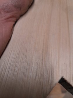

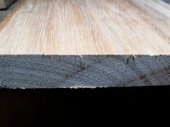

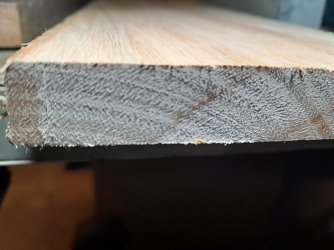

Als Automechaniker habe ich kaum Ahnung von Holz.
Leider konnten mir auch 2 Zimmerleute nicht helfen.
Vorgeschichte.
Hier wurde die Straße neu gemacht und es kamen palettenweise Granitquader in massiven Holzkisten.
Das Holz hat mein Nachbar gesägt und verbrannt.
Eimige Bretter hatte ich zum basteln aufgehoben.
Das Holz ist extrem hart und schwer.
Mit meinen 100kg kann ich auf einem 15mm Brettchen rumhüpfen und es bricht nicht.
Nachdem ich gerade eine alte Guß Gartenbank damit aufarbeite würde mich schon interessieren was ich hier verarbeite.
Einmal roh, einmal gehobelt und einmal verarbeitet...
Danke im voraus für eine eventuelle Erleuchtung

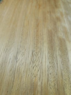

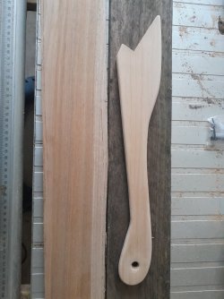

Hier noch ein paar Fotos.

Das kann alles mögliche sein von Framire, Ayous, Abachi, selbst Kambala würde beim ganz rechten Bild vom Farbton passen.
Vermutlich wäre ein sauber Anschnitt vom Hirnholz und Foto mit guter Auflösung davon sehr hilfreich.
