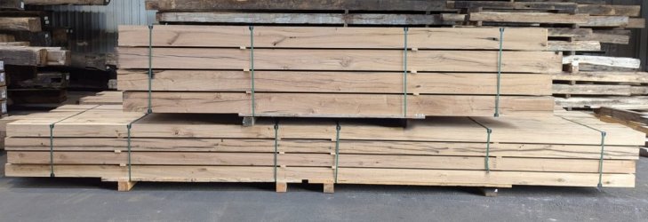

Keine Furchenbildung, kein fluten mit Gleitmittel, Sägerauh, Zustellung 5-6mm in Eiche, keine Tischwalze. Aber, wie ich ja heute rausgefunden habe, 2gummierte Auszugswalzen.
Zu zweit schafft man, mit der nicht ganz auf solche Maße ausgelegten Logistik in dem Betriebsbereich, ca 18cbm pro Tag.
Gut, nass war es nicht.
Einfach mal ausprobieren, mir reicht das.:emoji_wink:
