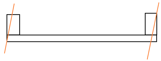

Wir haben eine F45 mit beidseitiger Schwenkung. Ich habe das Teil bislang einmal genutzt, da wars dann aber echt praktisch: Ich hatte eine Dreischichtplatte mit Leisten an beiden Seiten, die ich nachträglich schräg schneiden wollte:
Da war die beidseitige Schwenkung praktisch, weil das Werkstück so immer auf dem Formatschlitten aufliegen konnte. Aber die F45 schmeisst einem auch ordentlich Warnungen ins Gesicht, dass man ja aufpassen soll :emoji_wink:
