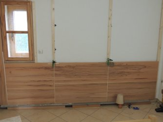

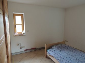

Zu Beginn sah das Ganze so aus. Das zu sehende kleine Bett war eine nötige Vorarbeit, damit
ich dieses leicht verschieben konnte, um die nötige freie Arbeitsfläche zu erhalten.

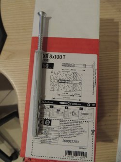

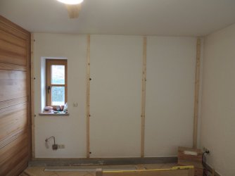

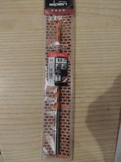

Die Unterkonstruktion wurde mit Latten 30x50 mm erstellt und planeben ausgerichtet. Verwendet wurden Dübel von Fischer (SXR 8x100 T). Für die Bohrungen in das Mauerwerk (Poroton) habe ich mir spezielle Ziegelbohrer von Alpen besorgt (8,0 x200/135), die ihre Arbeit hervorragend erledigt haben.

Dann konnten die Holzarbeiten starten. Vorgesehen war, dass die Kassetten eine durchlaufende Maserung aufweisen, was bei der untersten
Reihe nicht ganz geklappt hat. Das wird aber später nicht weiter auffallen, da das Bett mit Kopfbrett dies weitgehend verdecken wird.

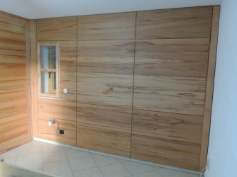

Und so ging die Arbeit dann Stück für Stück weiter. Eine Doppelsteckdose und ein Rolladenschalter wurden in die Holzkassetten integriert...
... und irgendwann waren dann auch die letzten Kassetten hergestellt und an der vorgehenen Stelle montiert.

Die Kassetten sind jeweils an der Unterkonstruktion mit dem Keku Einhängebeschlag (über den Ligno-Shop bezogen) befestigt, je 4 Stück pro Kassette. Die Fugen sind 10 mm breit, horizontal als Fremdfedern ausgeführt, vertikal als Leisten 10x12 mm auf der Unterkonstruktion fixiert.
