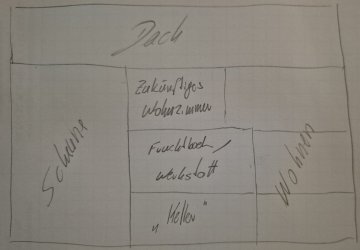

Hier kann man mal (stark vereinfacht) sehen wie sich das Ganze darstellt.
Die Decke / Fußboden zum zukünftigen Wohnzimmer wird definitiv gedämmt.
Der Fruchtboden hat ca 8x9m. Dient allerdings auch gleichzeitig als Holzlager.
