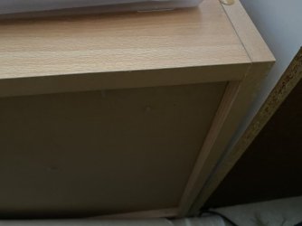

ich habe einen Schrank, den ich an der Wand aufhängen möchte. Ich möchte wissen, wie ich den Schrank am einfachsten aufhängen kann (optimalerweise im Baumarkt erhältliche Produkte).
Ich habe an Schrankaufhänger gedacht. Jedoch weiß ich nicht, ob die Rückwand das aushält. Kann mir jemand weiterhelfen? Beim Schrank wurde keine nichts eingebaut, womit man ihn an Schienen o.Ä aufhängen kann

Scahrankaufhänger werden an den Seiten fixiert unter dem Deckel, das hält dann. Ich verwende nur Hettich Schienen und 3D-Aufhänger.

dann müsste ich eine Aussparung raussägen, stimmts? Das Möbel hat eine solche Aussparung nicht, kann das heißen, dass es nicht dafür gedacht wäre? Könnte man jeden X Belieben Schrank aufhängen?

Der Haken im Link von Carsten muss durch die Rückwand. Nachträglich reicht da eine etwa 18 mm Bohrung.
21.079
es braucht ein Loch in der Rückwand. Genau im Eck.Maß hat bello gerade gepostet. Man kann auch eien 15 mm Bohrung machen und mit der Feile das Loch erweitern. Kann auch unförmig sein und leicht ausgefranst. Der Beschlag hat einen "Kragen" der abdeckt.
Gedacht war es dafür nicht aber es sollte kein Problem sein, weil du ja an die Seitenwände gehst und der Boden eh dazwischen sitzt. Problematisch wäre es, wenn du unterm Deckel versuchen würdest was zu befestigen.
8.417
sinnvoll ist es, die Lastabtragung zu betrachten. Wenn die Schrankaufhänger an den Seiten befestigt sind, sind die Seiten direkt an der Wand verankert. Alle Böden und Schubladen sind an den Seiten befestigt und die Lasten gehen in die Seiten. Wenn ein Schrank am Oberboden aufgehängt wird, geht die gesamte Last über die Befestigung des Oberbodens mit dem Schrank. Oft ist diese Verbindung nicht dafür ausgelegt.
Hallo Johannes, ich bin bei dem Thema noch nicht schlau geworden. Die Rückwand ist aus MDF, wie dick soll eine MDF Rückwand "normalerweise" sein, damit sie belastet werden darf? Gibts da eine Regel?
Mit der Rückwand hat das nichts zu tun. Es geht darum ob die Last an den Seitenwände oder am oberen Brett des Korpus hängt und
wie die Verbindung der beiden ist. Sind die beiden Teile per Dübel verbunden, dann schau Dir an wie die Belastung der Dübelverbindung (Richtung deselben) ist.
Dem Bild nach zu urteilen sind die Dübel beim Aufhängen auf Scherbelastung belastet. Sollte für die meisten Anwendungen reichen, 100kg teures Meissener Porzellan würde ich nicht reinpacken.
Alles klar, danke für die klare erklärung! :emoji_slight_smile:
