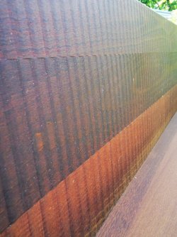

Servus,
wir haben hier ein Wandregal, was recht dunkel ist. Ich möchte es abschleifen, um es etwas heller zu bekommen. Auf der Rückseite habe ich das mit einem Exzenterschleifer getestet, dass Ergebnis reicht uns aus, was das mehr an Helligkeit angeht.
Die Vorderseite hat jedoch ein Rillenprofil, dort klappt das leider nicht mit dem Exzenterschleifer. Ein anderes Schleifgerät besitze ich nicht. Habt Ihr eine Idee,
wie ich das gleichmäßig hinbekommen kann? Wenn ich da händisch drangehe, denke ich, wird man sehr viele Unregelmäßigkeiten feststellen.

3 Möglichkeiten:
- billig: Azubi/Praktikant/ Ehefrau von Hand
- anstrengend: verstellbarer Schleifklotz. Ist bei feine Werkzeuge günstiger.
- wurde meines Wissens aus dem Programm genommen: Linearschleifer von Festool. Da gibt es auch diverse Schleifprofile...

Ich würde davon abraten, die Rillen laufen quer zur Maserung, die bekommt man nicht spurenfrei geschliffen.
Ausserdem handelt es sich um dunkles Hartholz - oben vermutlich Nußbaum, unten kann ich es nicht identfizieren - das würde nach Schleifen und einem erneuten Einlassen mit Was-auch-immer wieder so dunkel werden.

Welches Profil haben die Rillen? Könnte man denen mit einem rotierenden Werkzeug zu Leibe rücken? Bohrmaschine/Akkuschrauber mit Bürste/Walze? Ich würde es auch vermeiden, quer zur Faser zu schleifen. Das Foto gibt leider nicht viel her. Hartholz?

Ein Akkuschrauber mit Lamellen Schleifbürste könnte gut funktionieren.
Der Vorteil ist in jeden Fall, dass du mit der rotierenden Bürste in Maserrichtung schleifen kannst.

Du hast Melanies Einwand gelesen? Sie hat von uns hier bei diesen Themen vermutlich am meisten Ahnung! @Holzsinn : Wäre bleichen eine Option?
Bleichen ist meiner Meinung nach keine Option, das Holz könnte grau dadurch werden. Ein kräftig gemasertes Hartholz wie hier ist doch was Schönes und Besonderes, wieso soll es hell und fade werden?

Was die Farbe angeht: Es ist für die restliche Wohnzimmereinrichtung einfach deutlich zu dunkel. Da sind die Geschmäcker eben sehr unterschiedlich. Hatte es mit der Ex-Frau gekauft, mir gefällt es immer noch, aber meine Lebensgefährtin findet es einfach viel zu dunkel :emoji_wink:

Es lässt sich aber auch bei bestem Willen und Können aus dunklem Hartholz nur durch Schleifen oder Bleichen kein schönes, helles Holz machen - es sei denn, es wird mit einer hellen deckenden Farbe übermalt.
