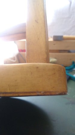

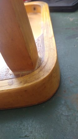

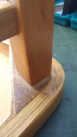

Liebes Woodworker-Forum,
bin ein absoluter Neuling und versuche gerade meine erstem Schritte in der Welt des Holzbaus.
Mein Opfer: ein alter Frankfurter Küchenstuhl, der wackelt. Würde ihn gerne ordentlich zerlegen und wieder Zusammenleinen - nur Leim in die Ritzen geben wird wohl nicht halten..
Leider habe ich keine Ahnung, wie ich das Stuhlbein (siehe Foto) lösen kann. Kann es sein, dass es unter der Sitzfläche von oben verschraubt ist?
Die Sitzfläche würde ich nur ungern auch noch abbauen.. da fällt mir warsl alles auseinander.
Für Ratschläge, wie ich das Bei. Lösen kann - oder es fest bekomme, bin ich dankbar!

Das Stuhlbein wird wohl einen Zapfen haben, mit dem es in der Stuhlplatte eingeleimt ist.
Versuche mal mit einem Hammer (wenn vorhanden Gummihammer, sonst Holzstück beilegen, um die Sitzfläche nicht zu traktieren) Neben der wackeligen Stelle die Sitzplatte abzuschlagen.
Also Stuhl umgedreht halten, das Bein fest im die Hand nehmen, und herzhafte Schläge auf die Fläche neben dem Bein geben. Dann wirst schnell sehen, ob sich das Bein lösen will. Und nicht zu zaghaft sein :emoji_wink:
Anschließend berichten….

Hallo Bauwas,
bin erst heute dazu gekommen, aber es hat wunderbar geklappt.. vielen Dank für deinen Tipp!
Jetzt hab ich alles gesäubert und angefangen alles wieder zusammenzuleimen - so wie magmog das auch gemeint hat.
Ich halte euch weiter auf dem Laufenden..
