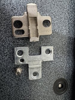

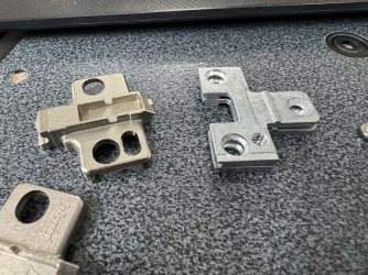

Blum hat 2-teilige Montageplatten
Da kann man die Grundplatte dran lassen und nur den oberen Teil tauschen.
bzw. 2 oder mehr der Grundplatten aufeinanderstapel.
Einfacher ist es vermutlich sich mit 3D Drucker Distanzplättchen zu drucken oder lasern zu lassen
