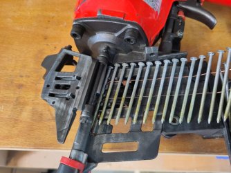

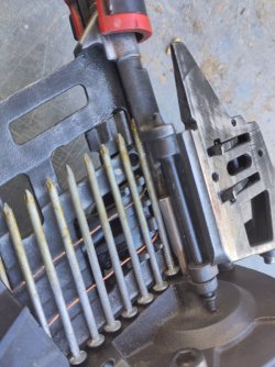

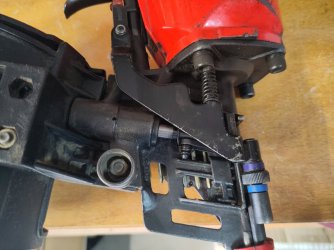

ich bin neu hier und hoffe doch mal, das ihr mir helfen könnt.
Ich habe einen Druckluftnagler von Würth. (DCN90). Er ist schon etwas älter, hat aber bisher immer ganz gut funktioniert. Jetzt macht er aber Probleme, und ich verstehe nicht, was defekt ist.
Der erste Nagel funktioniert noch, danach fährt der Schlagbolzen aber nicht mehr ganz nach hinten, so das der nächste Nagel nicht nach vorne kommt.
Die Dichtung vom Schlagbolzen habe ich getauscht. Ansonsten habe ich alles gereinigt und alle bewegten Teile geölt.

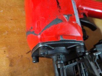

Der Nagler hat einen kleinen Riss, der ist aber schon älter und es hat damit auch immer funktioniert. Evtl. ist er aber jetzt etwas größer geworden. Kann es an dem Riss liegen?
Habt ihr evtl. einen Tipp, was ich noch kontrollieren kann?
Gruß Florian

Der Riss hat mMn nichts mit dem aktuellen Problem zu tun, hat aber vermutlich die gleichen Ursachen: Ge- und Missbrauch. :emoji_expressionless:

OK, danke schonmal.
Also die Dichtung am Schlagbolzen habe ich schon ausgetauscht. War etwas abgenutzt aber nicht extrem. Ansonsten ist noch ein Anschlaggummie drin, welches sehr mitgenommen aussieht. Ansonsten sind alle teile gereinigt und geölt. Was ich noch nicht rausgefunden habe ist, das der Schlagbolzen auf einer Seite eine Kärbe hat, da weiss ich nicht, welche Bedeutung diese hat. Ich werde die Tage das Gerät nochmal aufschreiben und ein paar detail Fotos machen, vielleicht erkennt ja einer von euch etwas.
