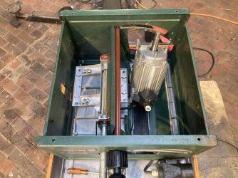

ich habe eine Metabo TK 1685 wieder nutzbar gemacht (Restaurieren mag ich es nicht nennen).
Der Motor klingt etwas merkwürdig, daher werde ich ihn mal öffnen und mindestens die Lager wechseln wollen.
Um mir etwas Zeit zu sparen und neue Lager gleich Einsatzbereit zu haben wüsste ich deren Typ gerne vorher, kann mir damit zufällig jemand helfen?
Es handelt sich um die Drehstrom-Version.
Ansonsten baue ich halt auseinander, gucke die Lager an, bestelle und baue die neuen wieder ein. Geht natürlich, zieht die ganze Aktion aber leider über Wochen.

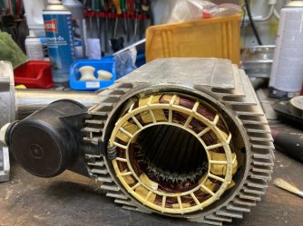

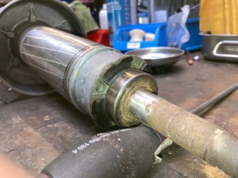

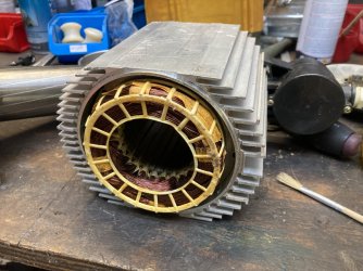

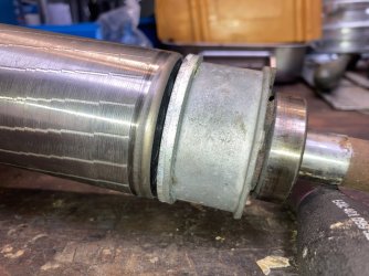

So, der Motor ist ausgebaut und geöffnet.
Das hintere Lager ist ein 6004 Z C3
6004 = Außendurchmesser 42mm, Innendurchmesser 20mm, Breite 12mm
Z = einseitige Deckscheibe
C3 = erhöhte Lagerluft
Das vordere ist eingepresst, das muss ich noch ausbauen und sichten.
Es handelt sich bei dem Motor um die Drehstromvariante (400V). Ob der Lichtnetz 230V-Motor anders aufgebaut ist, weiß ich nicht.
Man sieht auf den Bildern neben dem Lager die Bremse. Die ist auf der Welle verschiebbar und wird von einer Feder an den Lagersitz gedrückt (Bremsfunktion).
Ich nehme an, dass der im Anker induzierte Strom diesen magnetisiert und die Bremse dadurch an den Anker gezogen wird und öffnet.
8.465
bist du sicher mit dem Z?
Wenn auf der Rückseite auch eine Deckscheibe ist wäre es ZZ und das ist auf dem Lager nicht gekennzeichnet.

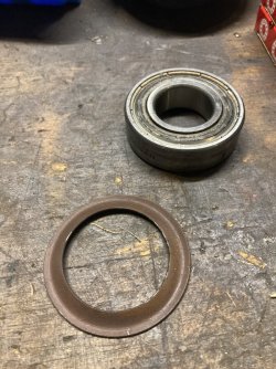

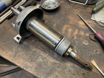

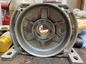

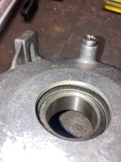

nun habe ich auch den vorderen Lagerdeckel demontiert und das Lager gesichtet.
Es ist ein (laut Beschriftung) 6205Z:
• Innendurchmesser 25mm
• Außendurchmesser 52mm
• Breite 15mm
• beidseitige Deckscheiben (heute mit ZZ-Nachsetzzeichen)
Ich habe mich auch kurz über den Wellendurchmesser 25mm gewundert, aber die 30mm-Sägeblattaufnahmendurchmesser macht der aufgesetzte Flansch.
Wider Erwarten sitzt das Lager nicht mit einer Übermaßpassung (Presssitz) im Lagerdeckel, sondern ist mit einer Art Sicherungsscheibe fixiert. Siehe Bilder.
