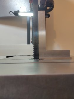

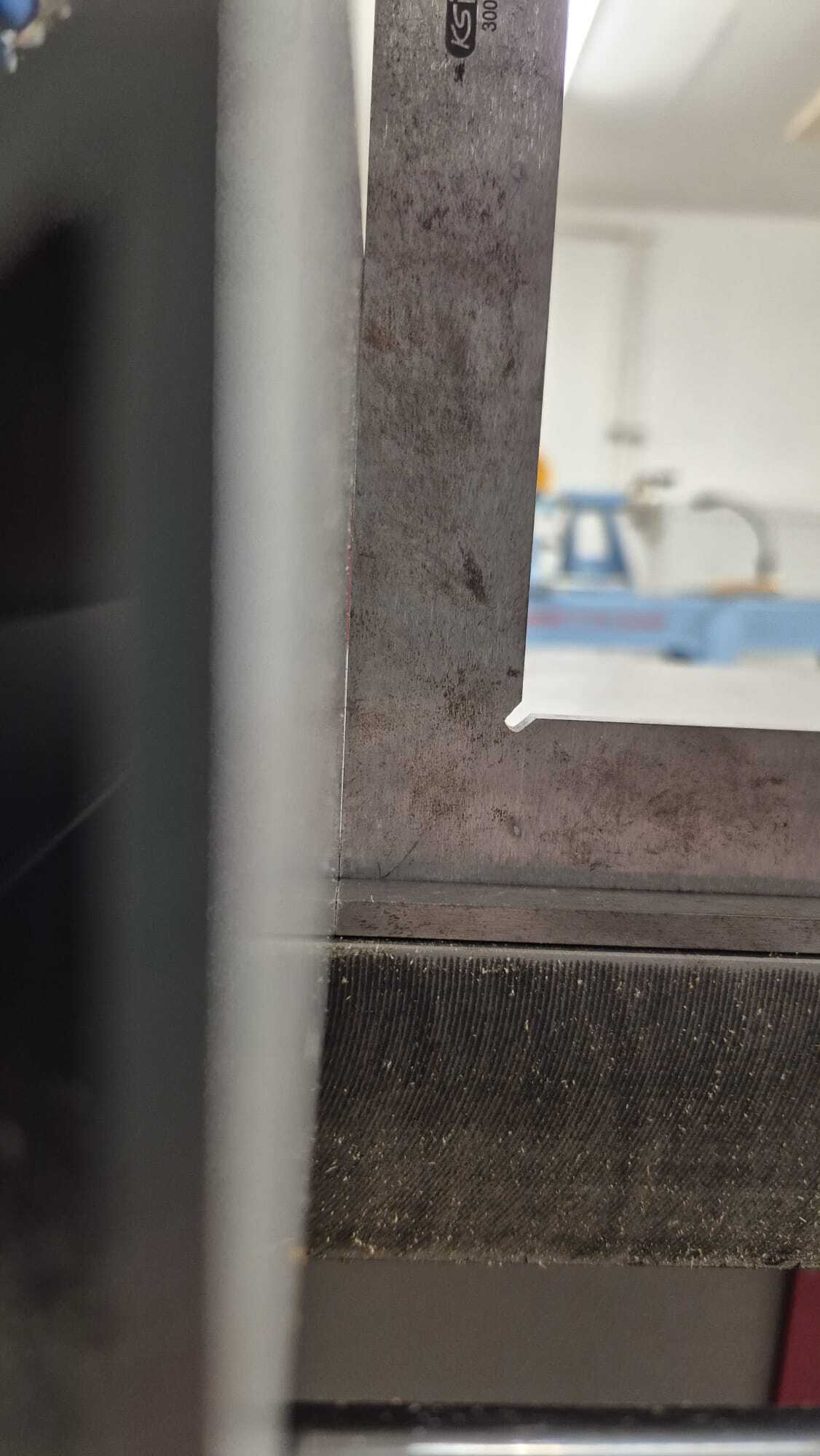

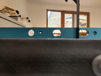

Bei der Bandsäge stoße ich auf das Problem, dass der Rücken des Sägebands gar nicht rechtwinklig zum Tisch steht.
Ich finde nirgends Einstellmöglichkeiten und auch keine Tips im Netz.
Hat mir hier vielleicht jemand einen Rat?
Danke und Gruß, Jörn

Hallo Jörn.
Wenn die Säge sonst gerade sägt, kannst du das getrost ignorieren. Das wäre nur beim Zapfen schneiden relevant und für feine Möbeltüren würde ich das nicht auf der Bandsäge machen.
Dietrich

sehe ich genau so, aber die geringe Abweichung erlaubt selbst das Zapfen feiner Möbeltüren wenn die Zapfen mit der Kreissäge abgesetzt werden.
Gruß Dietrich

Die Tischplatte an der Winkeleinstellung losschrauben und was unterlegen, geht mit Papier.
Kann aber auch sein das die beiden Räder nicht richtig zueinander stehen. Das auszumessen muss man mit Sicherheit die Tischplatte abnehmen, um eine Richtlatte anlegen zu können.
Kerstenk
27. Februar 2022
3.347
Greifenstein
Das hat nichts zu sagen, wenn die Räder nicht fluchten, dann wäre das Sägeband z.B. oben mittig und unten weiter vorn oder hinten.
wenn zB das untere Rad was zurücksteht, wenn sie beide die gleiche Ausrichtung haben, dann kommt es zu dem Effekt der da gezeigt wurde. Fällt nicht weiter auf, denn über die Beweglichkeit des oberen wird das Band schon zum Laufen gebracht. Bandsägen, wie Flachriemen und Schleifbänder, können auch sauber laufen wenn die Rollen nicht sauber zueinander stehen.
Aber in dr Praxis spielt so ein Fehlstand kaum eine Rolle, außer jemand will die volle Höhe winkelig ausnutzen. Bei 2-4cm Materialstärke fällt es nicht weiter ins Gewischt.

das ist vom Foto geschätzt unter 1 mm. Das kannst Du mit dem Bandlauf auf den Rollen korrigieren.
Würde ich aber erst machen, wenn es Dich wirklich am Ergebnis stört.

Liegt die Führung für das Blatt unter dem Tisch vielleicht an? Wenn ja, mit 1-2 mm Abstand zum Blatt einstellen.
Grüße!

Tatsächlich ignorieren - mache ich bei meiner N4400 auch.
In der Praxis hat es mich - im Gegensatz zu vielen anderen negativen Eigenschaften dieser Bandsäge - nie gestört.
