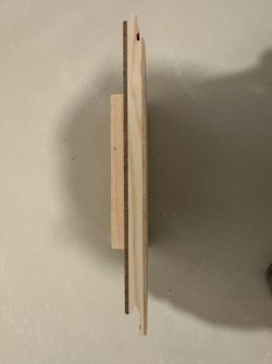

Ja, hat alles bestens funktioniert, am Ende war der "Fehler" zur Referenzflaeche 1-2mm, das war perfekt, damit hatte ich keine Probleme eines zu kurzen Streifen an irgendwelchen Waenden.
Das Vorgehen war am Ende, dass ich, wie vorgeschlagen, oben links an der Wand begonnen hatte, dafuer wurden im Vorfeld die ersten 3 Reihen an der Wand schwimmend verlegt, alles zur Referenzflaeche eingemessen und dann mit diesen Glaserkloetzchen, den Abstand zur Wand "eingestellt" und per Klebeband fixiert. Im Anschluss konnte ich den Kleber auftragen und alles was noch gemacht werden musste, Diele an Klötzchen anlegen und gut. Für die ersten 3 Reihen, hab ich einen ganzen Samstag und 3 TShirts gebraucht. Mit jeder Diele die kam wurde das routinierter und am Ende, war der Modus immer der gleiche, 3 Reihen vorbereiten, Kleber aufziehen, einlegen, und wieder von vorne. Fuer die ca. 34 qm, hab ich am Ende 3 Tage gebraucht.
