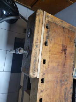

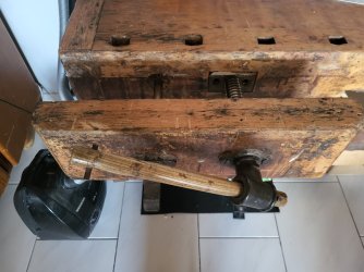

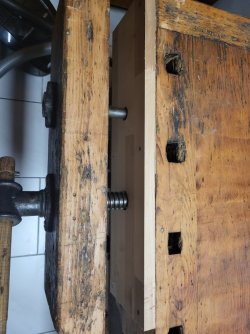

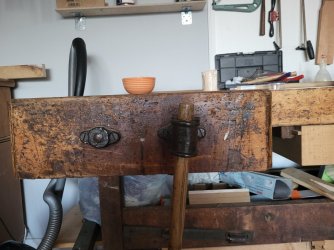

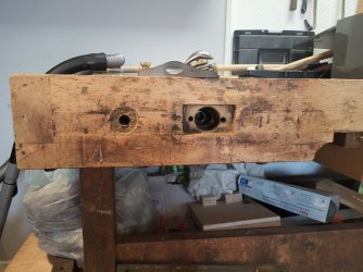

ich habe mir vor längerer Zeit eine alte Hobelbank besorgt. Der Vorbesitzer hatte Kork auf die Innenseiten der Vorderzange geklebt den ich leider nich ganz Rückstandsfrei rausbekommen habe. Die ganze Vorderzange sieht schon ziemlich mitgenommen aus und ich würde sie gerne ausbauen und abrichten damit ich wieder vernünftig Werkstücke einspannen kann. Ich verstehe leider nicht wirklich wie ich sie raus bekomme. Ich kann die Spindel nicht ganz rausdrehen und der ganze Mechanismus dahinter passt auch nirgends wo durch. Hat hier jemand eine Idee? Ich habe Bilder angehängt um das Problem zu zeigen.

Hallo Tom,

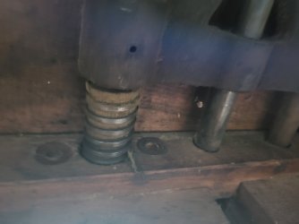

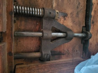

kannst du bitte noch zwei Bilder einstellen? Einmal die Außenseite der Vorderzange, so das die Schrauben nicht verdeckt sind und eins, wo man die ganze Mechanik unter der Platte sehen kann.
11.585
das T Stück mit dem Knebel ist mit einem Stift auf der Spindel befestigt. Diesen Stift mit einem Splintentreiber austreiben, dann geht das schon mal auseinander.
Die Führungsstange hat vorn am Halter wahrscheinlich auch einen Sicherungsstift. Diesen auch entfernen.
Dann müsste die Backe abgehen, wahrscheinlich alles etwas schwergängig
Dann werde ich morgen mal Splintentreiber besorgen und das versuchen!

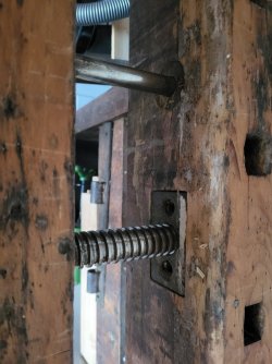

Die Spannbacke hab ich jetzt ausgebaut und werde sie am Freitag bei einem Tischler in der Nähe mal über die Abrichte schieben. Die Fläche an der Werkbank war auch ziemlich hohl gewölbt. Ich habe jetzt mit dem Einhandhobel an beiden Seiten so viel weggehobelt dass die Fläche ziemlich gerade ist. Ich denke dass ich einfach eine Platte darüber Schraube um eine saubere Auflage zu haben.
