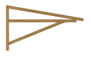

Von Vordächern habe ich keine Ahnung.
Trotzdem habe ich eines entworfen und möchte in die Runde fragen ob ich da ganz schief liege.
Die Auskragung wäre ca. 140cm, die Breite wird auch ca. 140cm werden.
Alle Holzteile wären nur 5x5cm, allerdings würde ich dazu astfreie Eiche ohne Splint verwenden.
Als Abdeckung denke ich an z.B. Blech.
Auch die Geometrie ist etwas anders als das was man da normalerweise sieht.
U.Tho
18. November 2020
5.140
64
Thüringen
Ich halte das waagerechte Holz eher für überflüssig. Ansonsten ist ja nur die Frage - wie verbinde ich diese Hölzer.
Mitglied 24010 keks
Ihr habt ja keinen Schnee... Hab ich keine Bauchschmerzen.
Ja warum das denn? Irgendwo hab ich mal gelesen, dass du Eiche im Überfluss hast... :emoji_wink:
Halten wird das wohl aber ich würde da wenigstens auf 5/8 gehen. Quadratische Querschnitte sind bei sowas hässlich und sehen einfach falsch aus. :emoji_slight_smile:
Ich auch.
Ich würde Überblattungen wählen. Da wären dann aber auch etwas größere Querschnitte etwas dankbarer.
Gruß Daniel

Wie kommst du auf 50mm *50mm, wo du sonst wesentlich stabiler baust. Für mich gibt das kein Bild, sieht nach Streichhölzern aus. Ob aus Eiche oder nicht 120mm * 120mm wirkt einfach anders und ist stabiler.

Weil ich an quadratisches holz gedacht habe.
Da geht dann nicht mehr als 5x5cm.
Rechteckholz kann ich natürkich auch auf 5x8 oder 10 machen.

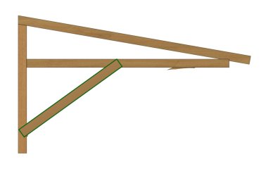

Ich würde den waagerechten Balken lassen und dafür nutzen, dass du mehre Durchgangshöhe schaffst (=weniger Kopf anhauen). z.B. so
8x5 oder 8x8 wäre auch eher meins. 10x10 wäre mir allerdings schon zu wuchtig
Auch eine Möglichkeit.
Dann wird aber der horizontale Träge vorn stark belastet.
Wenn ich das auf 5x8 ändere sollte das aber auch kein Problem sein.

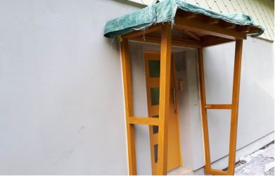

ich habe einen "Rahmen" als Abstützung vom Vordach
Als Seitenfüllung Plexiglas mit Abstandshaltern

Falls das gestrichen wird und zum restlichen Haus passt finde ich 5x5cm sehr viel eleganter als klobige, dicke Hölzer. Man kann doch ein Vordach nicht entwerfen ohne die Optik des restlichen Hauses im Blick zu haben.
Abdeckung muss ebenso dazu passen. Z.b Glas zu modernem Haus, Ziegel oder Schindeln zu rustikalem.

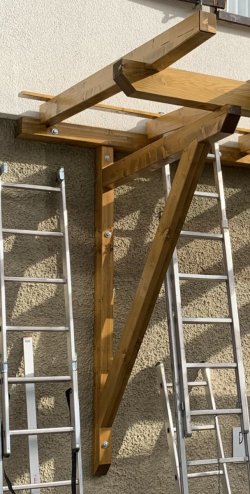

Ich habe letztes Jahr so ein Vordach gebaut. Die diagonale Abstützung sollte m.E. nach einen Winkel von max. 45° aufweisen. So flach wie auf deiner ersten Skizze ist sicher nicht ideal, lieber etwas weniger weit nach vorne, dafür im 45° Winkel. Konstruktiv bietet sich so eine Verbindung wie auf dem Bild an, in Kombination mit Schrauben von oben bzw. hinten.
