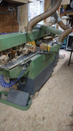

Liebe Forenfreunde,
Hat hier schon mal jemand Erfahrungen mit älteren Festo Vierseitenhobeln gemacht? Sind diese maschinen noch empfehlenswert heutzutage? Grüße

Außer der vermutlich nicht mehr vorhandenen Ersatzteilversorgung denke ich spricht nicht viel dagegen.
Er muss halt jetzt noch gut Laufen, dann geht so schnell auch nix kaputt. Wenn der Preis stimmt...
Du hast halt auch keinen Berührschutz/Schallschutzhaube. Von daher kann das schon etwas rum sauen.
20.737
da wir hier im Profiforum sind gehe ich mal von gewerblicher Nutzung aus.
Da würde ich mir das nicht antun.
Hab mal eine ähnliche Maschine in Aktion erlebt. Der Anteil der Späne die Abgesaugt wurden zu denen die nachträglich zusammengekehrt werden mussten war 50:50.
Motoren kann man tauschen (wenn nicht was absolut exotisches oder neu wickeln wenn die den Geist aufgeben), Schalter sind auch Standard.
Würde sowas nur angehen wenn neben Schreinern auch ausreichend Erfahrung in Maschinentechnik ,-wartung, -instandsetzung vorhanden ist

Hallo, ich habe ein Blockbandsägewerk und könnte den Hobel günstig bekommen. Ich möchte ihn gewerblich nutzen um fussböden, terassendielen etc zu hobeln. Aber nur für einzelne Projekte. Deshalb will ich nicht zu viel investieren.
Mit der Wartung von alten Maschinen habe ich schon etwas Erfahrung. Ich hoffe nur mein Stromanschluss macht da mit und weiss nicht Wie viel Absaugleistung so eine Maschine braucht.
Würde den Hobel warscheinlich draussen betreiben, späne wären deshalb kein Problem solange die nicht die gehobelten Flächen verschlechtern.

Unter den Umständen würde ich sagen funktioniert das gut.
Absaugung, ja gut, da muss schon ein ordentlicher Ventilator hin. So ein 250er auf entsprechender Filterfläche ist schon eher das Minimum

Deinen Stromanschluss musst du natürlich vorher checken
Der Hobel hat vermutlich nur 120mm Nutzbreite ... das wär mir für Boden zu wenig
12.317
Genau, Ich hab früher mit solch einem alten Festo zu tun gehabt und der blieb immer auf Fensterkantel IV 68 eingestellt, umstellen ist damit nämlich Sackgang.
Die Nutzbreite ist nur gering, wie oben geschrieben 120mm, dafür gibt es hinten links und rechts ne Frässpindel.
Der Aufgabetisch fiel etwa 5mm nach vorn ab, was mit einer konischen Sperrholzplatte ausgeglichen wurde.
Ich würde nach nem SCM oder Weinig schauen.

Wenn du ihn gewerblich nutzen willst, wären tersa Köpfe oder ähnliches, für mich Vorraussetzung. Kann mir nicht vorstellen, das die Maschinen richtig laufen ohne Absaugung, das verstopft doch alles.
Kenne einen Sägewerksitzer der hat einen großen 4 seiter von Kupfermühle.
Da hängt ne 300 er Absaugung mit Briketierung dran.

Der Hobelkopf auf der Abrichtwelle sieht nicht schlecht aus, Absaughauben sind auch dran, grosser Minuspunkt ist die geringe Breite.
Testen und schauen wie die Maschine funktioniert, wenn die Breite nicht stört und der Preis niedrig ist mitnehmen. Schauen wie sich das Geschäft entwickelt, dann kennst du deine Anforderungen besser und kannst bei Bedarf eine bessere Maschine suchen.

Es Sind ein par normale Hobelmesser dabei aber sonst kein Zubehör
Dann schau genau, mindestens einen Satz Reservemesser solltest du haben oder musst zusätzlich kaufen. Die sind nicht so teuer. Noch wichtiger ist die Einstellehre für die Hobelmesser.
Wenn der Maschinenbetreiber die Maschine verkauft sollte er Beschied wissen, sonst kannst du die ganze Werkstatt nach Zubehör absuchen.
Darum Hobelversuche machen, dann merkst du schnell ob die Maschine gut ist.

was mir gearde noch einfällt:
Vorschubrollen. kontrollieren. Sowohl die Metallenen als auch die Gummi am Auszug.
Die zahnradähnlichen aus Metall vor dem Hobelaggregat von oben, wenn die nicht baugleich (also Aufnahme und Durchmesser) zu den von Weinig und Co sind also einfach ersetzt werden können, könnte es bei Ersatzbedarf teure werden.
Die Gummi sehen auf dem Foto recht fertig aus. Entweder als Ersatz Vorschubrollen oder neu belegen lassen.

Hab mir den Hobel gekauft Und bin gerade am recherchieren welche Fräser ich mir am besten zulegen soll. Wenn ich das richtig verstanden habe ist es möglich in einem Arbeitsschritt Nut und Feder Bretter herzustellen. Nur habe ich noch keinen Fräser gefunden der gleichzeitig abrichtet und eine Nut fräst. (Auf der rechten Seite gibt es ja noch einen 5. fräser. Aber links müsste ich abrichten und Nutfräsen in einem durchgang. Kann mir jemand einen Fräser empfehlen ? Grüße

Ganz einfach ist es wohl nicht, hat deine Maschine genügend Einstellweg für verschiedene Werkzeuge in der Spindelhöhe und für den Werkzeugdurchmesser? Viele kleine Vierseiter sind nur für normale Hobelköpfe und Hobelarbeiten gebaut. Profilierwerkzeuge brauchen mehr Einstellmöglichkeiten oder müssen sehr genau auf die Maschine abgestimmt sein.
Ich würde eher zuerst nur hobeln und die Profile auf der Tischfräse hinterher fräsen. Das gibt mehr Arbeit hat aber den Vorteil das Holz nach dem Hobeln nochmals anzuschauen und so zu bearbeiten wie es besser passt. Zudem sind die Werkzeuge günstiger.
Die 5. Spindel ist wohl für Profilwerkzeug, bei der linken Spindel ist es unklar.

auf dem Festo Vierseitenhobel sind Hobelwellen mit 90mm Durchmesser verbaut. 120mm müssten auch noch reinpassen. Die 5. Welle hat Platz für einen 160mm Fräser. Ist es sinnvoll auf der linken Welle einen Kombifräser zu verbauen der abrichtet und die Nut oder Feder fräst und auf die 5. welle einen einfachen Nutfräser?

Kommt drauf an wieviel du investieren willst, Hauptsache die Werkzeuge passen zur Maschine. Wie funktioniert es mit der Maschine mit hobeln?
dann sollte ein einfacher Profilmesserkopf reinpassen, gibt es mit 100mm, wenn (Edit: nicht) viel gemacht wird SP Stahl, kann man auch in HSS und HM Messer bekommen.

So richtig Sinn macht in einem Vierseiter eigentlich nur HM Messer mit Stützmesser.
Im idealfall sind das dann sogar Köpfe die nur MEC Vorschub zulassen.
Mit “normalen“ Profilmessern geht es zwar auch, aber man muss schon eher vorsichtig damit umgehen.
So ein Vorschub wenn sich mal „schopt“ - das kann schon mal unangenehm werden.

Ich denke @Kerstenk hat Ihm mit den Profilmesserköpfen die günstigste Lösung vorgeschlagen. Was kostet so nen Kopp - 70 Eu ?
SP Messer machen bei vielen Laufmetern nicht wirklich Sinn, man müsste auf HSS gehen, noch besser wäre HM.
Eine kompletter Nut - Feder Garnitur geht natürlich richtig ins Geld.
