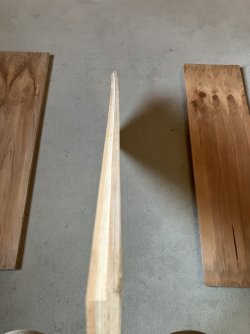

hallo Foristen, ich habe ein Problem bei diesem Projekt.

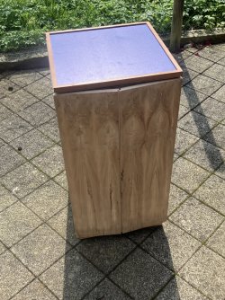

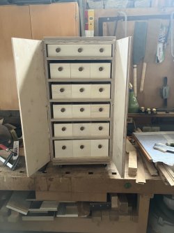

Es ist ein 4-türiger Unterschrank für eine Knopfpresse.

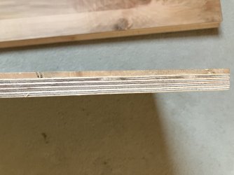

Material: Unterkonstruktion Birkemultiplex 12 mm dick mit Birnbaum Furnierstreifen 47 mm breit und 4 mm dick.
Dieser Tage wollte ich die Oberflächen ölen und wachsen. Dafür kam das Werkstück aus einem beheizten Zimmer zurück in die Werkstatt.

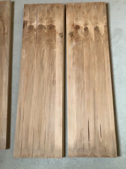

Großer Ärger! Die Türblätter sind verzogen - Risse und Schwund im Furnier.
Der Verzug (Knick) ist auf Höhe der Äste im Furnier.
Kann das noch korrigiert / repariert werden ? - Wenn ja, wie würdet ihr das anstellen ?
Danke für eure Lösungen und Ideen.
Gruss
Thomas

in der Tat, das nützt wenig .-) und wer den Schaden hat ... usw. Das der Verzug so massiv und trotz Multiplex (3 x stärker als das Furnier) ist, wundert mich schon. Vermutlich "neu machen", weil nicht mehr zu retten z.B. mit Keilleisten

das Birnbaumfurnier war noch deutlich feuchter, als die Sperrholzplatte.
Sieht man gut an den Schwindrissen zwischen den Streifen und an der entsprechenden Krümmung in der Seitenansicht.
Und ja, es muss beidseitig furniert werden.
Rettungsversuche werden eher erfolglos sein, zumindest fällt mir keine Lösung ein.

Experimentelles vorgehen, Gegeneinander zwingen. Furnier für die Gegenseite richten, Leim angeben furnier auflegen , die bereits furnierte Seite noch mal anfeuchten und laaaaaaaaaaaaaaaaaaaaaaaaaaaange gepressst lassen. so dass die Feuchtigkeit verdunsten kann. Anfangs durchaus im kühlen liegen lassen, und dann noch mal 3-4 Tage ins Warme.
KÖNNTE funktionieren.
