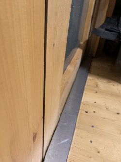

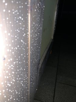

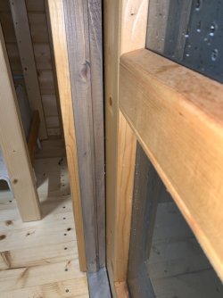

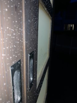

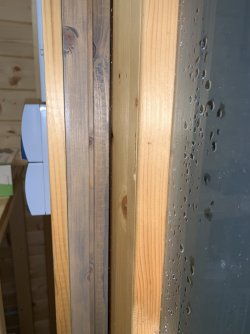

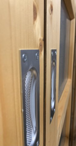

Hab mal versucht ein paar Fotos zu machen, wo man das Problem erkennen kann.
@happyc Super Tipp! So einen Ausrichtbeschlag kannte ich noch gar nicht. Das gefällt mir schon gut, da der Aufwand und die Kosten echt überschaubar sind.

Einen a.d. Waffel
Du fräst den Beschlag auf der Seite ein, die die konvexe Wölbung hat, das ist bei dir dooferweise die Außenseite. Vielleicht kannst du das mit eine Holzleiste / einem langen Holzgriff kaschieren?
viel Erfolg!
viel Erfolg!
Ein Ausrichtbeschschlag arbeitet auf Zug und auf Druck. Auf Zug natürlich am Besten. Man kann ihn aber genauso gut auf der hohlen Seite montieren und dann eben auf Druck arbeiten.
Ich glaube aber nicht, dass es eine Lösung ist, die die Tür auf Dauer gerade hält. Die wird sich je nach Jahreszeit und Wetterlage einmal so, einmal so verziehen. Speziell beim letzten Foto sehe ich beim stehenden Fries sehr viel rotjähriges Holz. Zumindest für ein Türfries. Und dieses "Reaktionsholz" verzieht sich leider sehr viel. Einfache Schiebetüren sind, wenn es um Dichtheit geht, immer suboptimal.
das wusste ich nicht, danke für die Aufklärung! Ist schon ne Zeitangabe her, dass ich das mal verwendet gesehen hatte, und da wurde der Beschlag auf Zug verbaut, da habe ich dann wohl drauf geschlossen, dass das ganze System ausschließlich darauf ausgelegt ist.
Was spricht denn gegen eine ordentlich dimensionierte, gut ausgesuchte Gratleiste, die dann auch als Griffleiste verwendet werden kann?

musst Dir das Phänomen mal genau betrachten. Ich hatte mal einen Kunden, da wollte ich auch mit einem Ausricht-Beschlag arbeiten, bis ich verstanden habe, dass das Problem manchmal von morgens bis mittags auftritt und bis abends wieder erledigt war. Es war eine verzogene Haustür als normale Drehtür und seine Frau konnte teilweise nicht mehr abschließen.
Die Lösung war quick-and-dirty ein kräftiges Vierkant-Stahlprofil, dass ich von innen aufgeschraubt habe.

Gerade bei großen Eingangstor kann das passieren. Je nachdem wann die Sonne draufscheint verzieht sie sich durch die Wärme und richtet sich anschließend wieder aus.

Es ist ein Gartenhaus, da würde ich nicht lange basteln. Entweder so lassen wenn es funktioniert oder das verzogene Rahmenteil ersetzen.
Bei Murksereien mit grossen Spannungen könnte sich der Türflügel windschief wie ein Propeller verziehen was noch schlimmer ist.

Bin ich der einzige der die Regentropfen auf der gewölbten Seite sieht..... oder muß ich zum Optiker?:emoji_thinking:
derdad
3. Juli 2005
6.135
Wien/österreich
Nein. Regentropfen sind klar zu sehen. Doch die haben keinen Einfluss auf das Problem. Erstens ziehen die nicht ins Holz, sondern sind auf der Lasur. Und zweitens verzieht es nur einen Flügel, und das ist das Problem.
Wenn sich die Luftfeuchteverhältnisse ändern wird sich auch der verzogen Flügel ändern. Schlimmstenfalls steht er dann auf der anderen Seite über.
