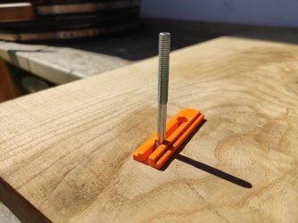

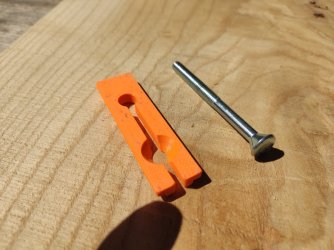

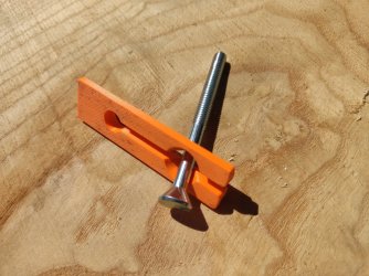

Ja, man kann es gut erkennen.
Bei den Kunststoffausführungen bin ich wegen der Dauerhaftigkeit etwas skeptisch, deshalb habe ich mir die Nutschienen auch nicht online besorgt.
Bei meinen Schienen habe ich M6-Schrauben etwas länger als nötig genommen, dadurch drücken sie sich nach dem Durchschrauben gegen den Nutboden. Da bewegt sich auch nichts.
Mitglied 79745
Viele Wege führen zum Ziel!
Ich verwende 3D Drucke nur dort, wo sie keine sicherheitsrelevante Funktion haben.
Aber als Nutstein ist die Belastbarkeit mehr als ausreichend.
Die sind auch mit 100% Infill gedruckt, bestehen also aus Vollmaterial.
Ich will die auch gar nicht bewerben, aber wenn sie Jemandem hilfreich sind so kann er sie gerne verwenden.

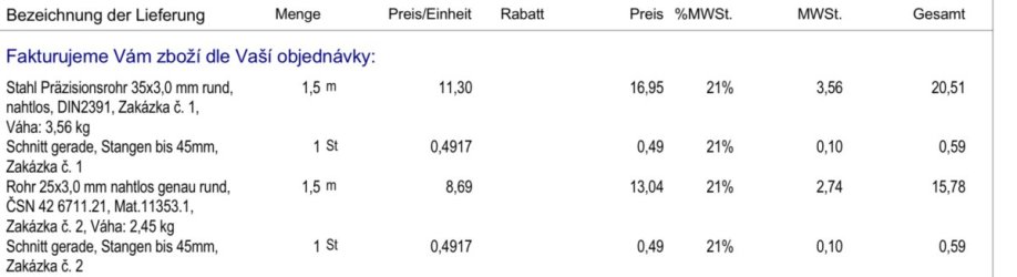

Zum zweiten haben die Rohre auf denen der Schiebetisch läuft unterschiedliche Längen bzw. Wandstärken. Es gibt kürzere und längere und ich meine die kürzeren sind auch noch dicker.
Die Rohre sind 25mm und 35mm mit 3mm Wandstärke, wichtig ist: die Rohre sind vorne auf 2.5mm Wandstärke verjüngt, damit die Verlängerung passt.
Und was meinst du mit dem Anschlag? Für den Parallelanschlag habe ich eine Nutschiene (https://www.printables.com/model/796396-metabo-1688-nutschiene-parallelanschlag) nachgebaut.

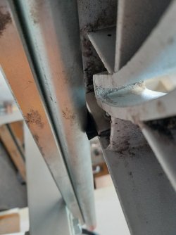

Ja genau. Der Anschlagsreiter auf dem Queranschlag passt in die dazugehörige Nut. Die Nuten sind aber bei den beiden Queranschlägen unterschiedlich, sodass der Reiter von der 1685 nicht auf die 1688 passt. Also brauche ich einen Selbstbau für die 1688.
Ich bin gerade nicht am Aufstellort der Säge aber ich organisiere mal Fotos. Entweder ich habe einen massiven Knick in der Optik oder da hat wer selbst gebastelt aber die Rohre haben definitiv unterschiedliche Wandstärken.
Habe die Säge auch schon wieder verkauft, aber habe gerade in die Bestellung für die Ersatzrohre geschaut, es sind definitiv 3mm Wand. Hatte auch neue Adapter gestaltet, die in die Rohrverlängerung gesteckt werden können, ohne die Rohre zu verjüngen, daher bin ich mir relativ sicher, dass die alle 3mm Wandstärke haben.

So ich hatte jetzt mal Zeit zum nachmessen, die längeren Rohre haben 2,5mm Wandstärke, die kürzeren haben 3,5mm Wandstärke.
Ob das jetzt so relevant ist wäre die Frage.

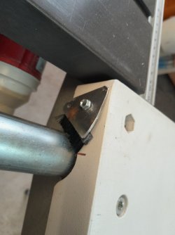

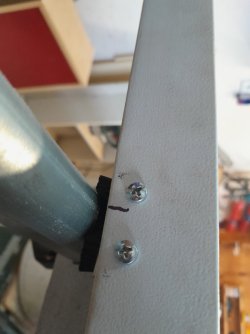

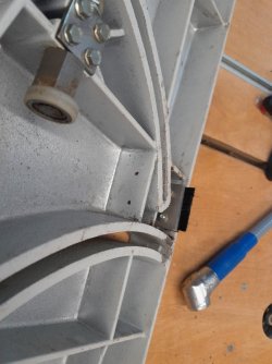

Kleinkram:
Nachdem schrauber-at-work mir einen Streifen Minkbürste gegeben hat, habe ich damit am Schiebeschlitten der TKS Abstreifer für die Führungsrohre angebracht.
Vor allem bei Kiefer baut sich mit der Zeit was an den Rollen auf.

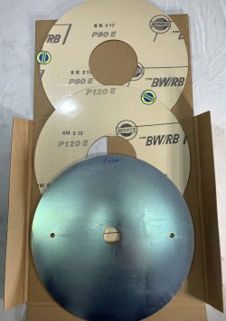

Hat sich jemand von euch 1688-Nutzern oder Exnutzern mal so eine Schleifscheibe aus dem Katalog besorgt (oder selbst angefertigt) und auf der Maschine verwendet?
Gonzaga
16. Dezember 2016
1.656
Belgien
Meinst du mit Schleifscheibe so eine Art Tellerschleifscheibe für die Kreissäge?
Falls es darum geht, dürfte es ja von keiner besondern Relevanz sein auf welcher Säge man den nutzt.
Ich hatte so einen Schleifteller für meine Erika 85. Das funktionierte sehr gut und habe es dementsprechend gerne verwendet. Die Säge habe ich verkauft, doch den Schleifteller behalten, weil ich den auf meiner Hammer K3 weiter nutzen wollte. Da passt er aber leider nicht, weil er keine Nebenbohrungen hat.
Martin Graf
9. Juni 2011
710
30km östlich von München
Ja, habe ich mir mal gekauft. Der dreht aber eigentlich zu schnell und die Querschnitte, die damit bearbeitet werden können, sind recht klein, weil die Scheibe nicht sehr weit hoch gekurbelt werden kann. Ich habe mir dann etwas für die Drechselbank gebaut, dass diese Nachteile nicht hat.

Hm, im Katalog sieht es nach mindestens 60mm Höhe aus...
Ok, danke
