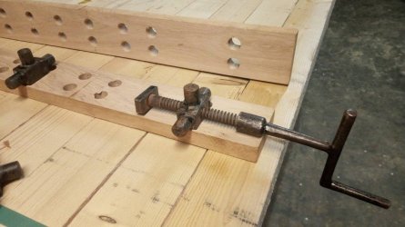

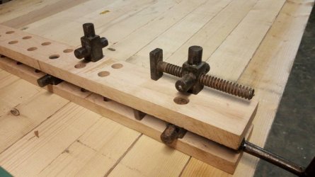

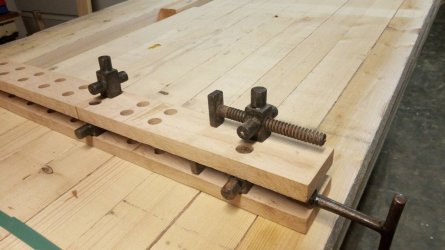

ich habe seit über 40 Jahren diese Verleimzwingen, kaufen tut man auch nur die Metallteile, die Bretter dazu macht man selber. Im Gegensatz zu den gezeigten, haben meine zwei Reihen Löcher nebeneinander, somit spart man richtig ein, Nachteil, der Block wird schwer.
So hier nun die Bilder zu, ich denke die sind selbsterklärend.
Auf die Kurbel stecke ich dann noch ein 20cm langes Rohr drauf und da gehe ich doch mit einer Kraft ran. Der Druck, den man aufbauen kann, ist sehr hoch, schaffe ich mir einer Schraubzwinge so nicht, vor allem den bringt man in die Mitte und es kann nicht weg.
In all den Jahren habe ich 2-3 Bretter zerstört, man kann es halt mit dem Druck auch übertreiben :emoji_slight_smile: Kürzlich habe ich die Bretter mal durch die Breitband mit 40 Körnung geschickt, das Band hat das Klaglos gemacht, nicht verpappt wegen dem Leim.
