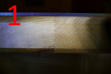

In früheren Tage habe ich schon mal im damaligen Geschäft eine Tischplatte gemacht. Die einzelnen Lamellen habe ich mit einem Verleimfräser gefräst, siehe Bild 1. Die Fräsung ist passgenau und lässt kein Spiel zu.

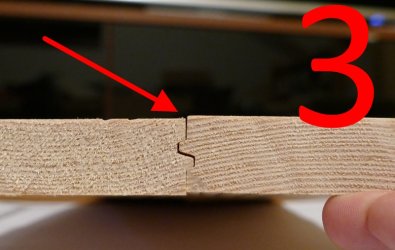

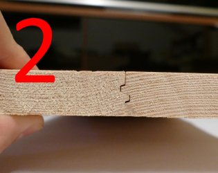

Nun zur Probe mal was gefräst und festgestellt, dass diese Fräsung ein wenig Spiel hat, siehe Bilder 2 und 3.
Mach ich da jetzt entweder was falsch oder passen die Messer nicht oder gehört das so, dass da Spiel ist?
Das Spiel wird ja vermutlich nicht gewollt sein, damit "der Leim Platz hat", oder etwa doch?
Würde mich freuen, wenn Ihr mich aufklären könntet :emoji_grin:
VG Uli

so viel Spiel darf da nicht sein. Ich vermute, dass die beiden Klingen nicht exakt zueinander ausgerichtet sind. Das Problem hast du bei den Profilmesserköpfen oft. Wenn du die Messer locker einbaust, merkst du doch, dass man die in der Höhe etwas verschieben kann.
Ingo

@IngoS: Das könnte tatsächlich der Fehler sein - Danke für den Anstoß!

Bei Verleimfräsern mit Trapeznuten gibt es oft etwas Spiel. Laut Vertreter "Damit Platz für den Leim herrscht"
Deine Bilder zeigen aber etwa einen halben Millimeter. Das ist zu viel.
Wie oben beschrieben, fluchten deine beiden Profilmesser vermutlich nicht richtig.
