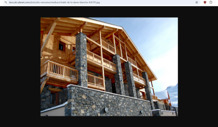

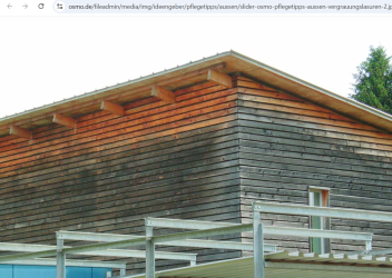

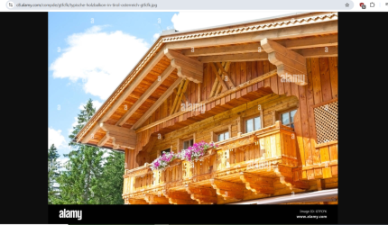

Man müsste echt mal die Besitzer der Häuser wie im Anhang fragen, ob sie es vergraut nicht auch schöner fänden. :emoji_grin:
