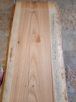

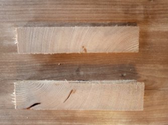

Hallo in die Runde,
habe hier auch nochmal zwei Photos:
Das ist heimische Lärche, nicht getrocknet, nur abgelüftet.
Weil die Verfärbungen mehr oder weniger ringsum außenseitig sind, könnte ich mir vorstellen, daß die Verfärbungen irgendwas mit der Trocknung zu tun haben.
Für mich sind die Verfärbungen nur hirnholzseitig zu sehen, am Längsholz ist alles normal.
Bei mir in der Nähe ist ein Sägewerk, die Verarbeiten realitv viel Lärchenholz, da frage ich bei Gelegenheit mal nach.
Die haben beim Einschnitt von Lärchen am Gatter einen Wasserschlauch laufen, evtl. ist das irgendeine Reaktion des Lärchenholzes mit dem Metall?
Anbei auch nochmal ein Bild von angeblautem Lärchensplint. Schaut aus wie blaue Kiefer. Bin mir sehr sicher, daß die Verfärbungen nichts mit dem Bläuepilz zu tun haben.
Gruß, Andreas
