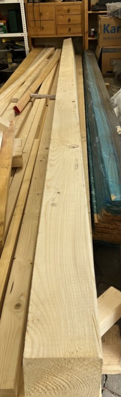

habe einen Balken KVH 12x24, 5m lang, geliefert bekommen. Wir viel Verdrehung ist da ok?
Bin gerade nicht zu Hause und kann das nicht nachmessen, aber ich meine, dass wären mehrere Zentimeter, wenn ich den Balken mit der breiten Seite hin lege.

Die Anforderung für S10 ist: 1mm pro 25mm Höhe, gemessen auf 2m Länge.
(Die 2mm von depitter gelten nur für S7. Hier sollte man die Anforderungen für S10 ansetzen.)

Hm, dann ist das glaube ich deutlich mehr …
Zu Hause noch mal nachmessen. Mal schauen, ob ich das reklamiert kriege; da habe ich bei der Lieferung nicht schnell genug geschaltet.
