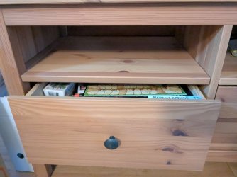

Guten Morgen,
wir haben im Wohnzimmer eine Ikea Hemnes TV-Bank aus Kiefernholz. Wir wollen unseren Plattenspieler reaktivieren und ich würde am liebsten den Boden auf dem er steht nachträglich mit Auszügen versehen - möglichst ohne die geschlossene Optik aus Boden und darunter liegender Schublade aufzubrechen.
Der Auszug müsste nicht viel tragen, der Plattenspieler und das Brett sind leicht. Die Schubladen Front darunter steht erwa 2cm über, so dass hier noch Platz zum verstecken wäre.
Oberfräse, Tauchsäge und TKS habe ich.
Viele Grüße Benedikt

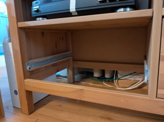

Auf die Schnelle würde ich eine Nut in die Stirnseiten des Bodens machen und dann eine Laufleistung z.B. Aluwinkel am Korpus befestigen.
Unten dann noch einen Stoppklotz gegen komplettes Herausziehen.
Ein Auszug trägt m.E. zu stark auf und funktioniert nicht mir ohne zusätzlichen Boden.

Das klingt erstmal gut. Wieso bin ich da selbst nicht drauf gekommen :emoji_sweat_smile:
Ich muss mal schauen, ob das passt. Der Boden muss schon sehr weit ausgezogen werden. Glaube da ist dann kein Fleisch mehr, dass das hält
Edit: es spricht aber vermutlich nichts dagegen den Boden in dem Fall einfach auf der ausgezogenen Schublade abzustützen.

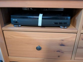

Plattenspieler mögen Schwingungen aller Art nicht so besonders. Ich würde mir den Ansatz daher noch einmal überlegen.
Kommt natürlich darauf an, was die schwarze Kiste da als Futter bekommen soll und wie der Anspruch ist.
Ist ja ein Unterschied, ob unwiederbringliches Schätzchen oder zerschrammte Amiga-Märchenplatte vom Flohmarkt auf den Tisch Teller kommt.

Ohweh, das gefällt mir persönlich gar nicht als Hifi Liebhaber.
Sehe da 2x No-Go-Dilemma:
1. Du ziehst ja fast das ganze Tablar raus, das dann frei in der Luft schwebt mit dem Plattenspieler oben drauf.
Das wird bestimmt schwingen, ausser es wird sich niemand mehr im Raum bewegen.... hoch-und-runter ist Gift für die Nadel, den Tonarm und den Klang...
2. Falls Du dann die Nadel senken willst, die Haube schliessen und das ganze wieder zurückschieben willst: da wird es so viele Losbrechmomente geben, dass die Nadel wahrscheinlich quer über die Platte "tanzt" bin hin zum Abbrechen.
=> Plattenspieler sollte immer ganz oben stehen, frei zugänglich und am besten auf einem Absorber (dicke Gummifüsse oder massive Holzplatte, am besten mit Bleikugeln drin - gibts alles). Nix mit hin- und herziehen oder 40 cm frei in der Luft schweben lassen.
Sorry. Stelle ihn besser irgendwo oben drauf, oder evtl. ein Wandrack.

OK, hätte nicht gedacht, dass die so empfindlich sind. Dann lassen wir das wohl besser. Schade.
Danke für eure Hilfe :emoji_slight_smile:
