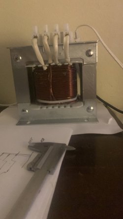

Normalerweise sollte ich mit meinem Holzprojekt weitermachen. Aber ich habe so viel zu tun, dass bei mir erst gar keine Langeweile aufkommt.
Nun ist die hiesige Infrastruktur in allem, was europäische oder besser noch deutsche Standards betrifft, nicht damit zu vergleichen. Es gibt Nachteile, die man in Kauf nehmen muss, wenn man dafür andere Vorteile genießen kann.
So kommt es, dass ich die elektrische Infrastruktur, die mich betrifft, etwas verbessern möchte. Das Haus, in dem ich im Erdgeschoss mein Apartment bewohne, ist für hiesige Verhältnisse ein moderner Neubau. Dennoch lässt die Stromversorgung etwas zu wünschen übrig – das liegt an den örtlichen Gegebenheiten. Als Elektrotechniker kann ich damit leben und habe in einer ersten Ausbaustufe einen Transformator angeschafft.
Der Transformator war ursprünglich dafür gedacht, Klimageräte, die für den Anschluss an 220/230 V ausgelegt sind, am hiesigen 110-V-Netz betreiben zu können. Der Typ des Transformators wird im deutschen Sprachgebrauch als Spartransformator oder Autotransformator bezeichnet. Für mein Vorhaben kam dieser Typ gerade recht.
Statt die Netzspannung von 110 V auf 220 V hoch zu transformieren, sollte der Transformator zusätzlich zur primären 110-V-Wicklung über zwei weitere, in Reihe geschaltete Wicklungen verfügen. Liegt bei der Netzversorgung statt der üblichen 110 V beispielsweise nur eine Spannung von etwa 95 V an, soll an der ersten Wicklungsanzapfung dennoch wieder 110 V zur Verfügung stehen. In extremen Fällen, wenn die Netzspannung sogar auf etwa 80 V absinkt, soll die zweite Anzapfung ebenfalls wieder 110 V liefern.
Der Transformator, den ich dafür gekauft habe, schien mir für diese Aufgabe gut geeignet. Er ist so dimensioniert, dass ich später bis zu 3 kW aus dem Netz entnehmen könnte, ohne durch eine zu niedrige Netzspannung eingeschränkt zu werden. Diese Betrachtung ist allerdings rein theoretischer Natur. Der Transformator ist zwar dafür ausgelegt, eine derartige Leistung bereitzustellen, doch in der Praxis wird dieser Fall niemals eintreten. Dazu später mehr.
Die Eignung des Transformators bezog sich für mich vielmehr auf den vorhandenen Wicklungsaufbau. Daraus ließen sich die für meinen Bedarf erforderlichen zusätzlichen Wicklungen vergleichsweise einfach herstellen, ohne die elektrische Sicherheit des Transformators zu beeinträchtigen.

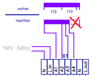

Oberhalb der Klemmleiste X1 ist der Transformator in seiner grundsätzlichen Schaltung dargestellt. Ich möchte an dieser Stelle noch nicht näher auf das Schaltbild eingehen – schließlich befinden wir uns in einem Holzforum. Da ich mit meinem eigentlichen Holzprojekt im Moment noch nicht weitermache, werde ich in der Fortsetzung jedoch etwas näher auf die Schaltung und die dahinterstehenden Überlegungen eingehen.

So, jetzt will ich doch einmal kurz erklären, was es mit dem NVM-Transformator auf sich hat.
Gemeinhin dürfte jeder die Vorstellung haben, dass ein „normaler“ Transformator mindestens zwei Wicklungen besitzt. Im Regelfall sind diese Wicklungen galvanisch voneinander getrennt. In besonderen Fällen sind sie sogar räumlich in getrennten Kammern untergebracht, aber das ist eine andere Baustelle.
Mein Spartransformator hat vom Prinzip her – je nach Sichtweise – ebenfalls einen Primär- und einen Sekundärteil. Zwischen diesen besteht jedoch keine galvanische Trennung, da beide einen gemeinsamen Wicklungsabschnitt nutzen. Genauer gesagt bilden sämtliche Wicklungsabschnitte physisch eine gemeinsame Wicklung.
Ich setze einmal voraus, dass die meisten Spartransformatoren dazu dienen, eine vorhandene Unterspannung auf eine höhere Spannung anzuheben. Wird die Unterspannung an den entsprechenden Wicklungsabschnitt angelegt, baut sich im Eisenkern das wechselnde Magnetfeld auf und wieder ab. Dadurch wird im übrigen Wicklungsabschnitt eine zusätzliche Spannung induziert. Diese liegt phasengleich zur angelegten Unterspannung, sodass sich beide Spannungen addieren und am Ausgang die gewünschte höhere Spannung zur Verfügung steht.
Im Unterschied zu einem gewöhnlichen Transformator wird beim Spartransformator allerdings nicht die gesamte Leistung über das Magnetfeld übertragen. Ein Teil der Leistung fließt direkt über den gemeinsamen Wicklungsabschnitt zum Verbraucher, während nur der verbleibende Teil magnetisch übertragen wird. Gerade deshalb können Spartransformatoren bei kleinen Spannungsdifferenzen besonders kompakt gebaut werden und erreichen einen hohen Wirkungsgrad.
Das war jetzt alles sehr technisch, aber ich habe mich bemüht, die Anforderungen an den Leser möglichst gering zu halten.
In meinem letzten Beitrag habe ich ein Schaltbild gezeigt, in dem der Transformator dargestellt ist, auf den sich die gesamte Beschreibung bezieht. Dieses Schaltbild ist kein gewöhnliches Schaltbild, sondern wurde mit dem Schaltplaneditor einer integrierten Entwicklungsumgebung erstellt. Der Transformator wurde oberhalb der Klemmleiste X1 lediglich zur besseren Veranschaulichung in das Schaltbild eingefügt. Er besitzt dort keine elektrische Funktion, sondern dient ausschließlich der optischen Darstellung und soll das Verständnis des Schaltungsaufbaus erleichtern.
Anhand dieser Darstellung möchte ich nun die Veränderungen am Transformator verdeutlichen.
In der symbolischen Vorher-Darstellung entsprechen die Längen der einzelnen Wicklungsabschnitte proportional den Spannungen, für die der Transformator ursprünglich ausgelegt war.
In der symbolischen Nachher-Darstellung entsprechen die Wicklungsabschnitte den Spannungen, für die der Transformator künftig eingesetzt werden soll. Der gestrichelt dargestellte Wicklungsabschnitt ist physisch nicht mehr vorhanden. In den verbliebenen Wicklungsteil habe ich eine zusätzliche Anzapfung eingearbeitet, die mit der Klemme A3 verbunden ist.
Nicht verwirren lassen: Der NVM-Transformator hat die Aufgabe, bei absinkender Netzspannung definierte Ausgangsspannungen bereitzustellen. Stehen an den Klemmen A1/A2 beispielsweise nur noch 95 V statt der vorgesehenen 110 V zur Verfügung, können an den Klemmen A1/A3 wieder 110 V abgegriffen werden. Sinkt die Netzspannung weiter auf etwa 80 V, steht an den Klemmen A1/A4 erneut eine Ausgangsspannung von 110 V zur Verfügung.
Damit dürfte das Funktionsprinzip des NVM-Transformators verständlich geworden sein. Die eigentliche Herausforderung bestand dabei nicht im elektrischen Umbau, sondern darin, den vorhandenen Transformator so umzuwickeln und mit zusätzlichen Anzapfungen zu versehen, dass die gewünschten Spannungsstufen zuverlässig zur Verfügung stehen. Ich hoffe, ich konnte den Weg von der ursprünglichen Idee bis zur fertigen Lösung nachvollziehbar darstellen.

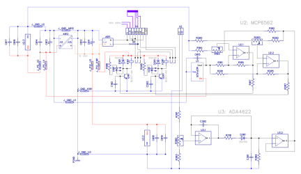

Damit war die grundsätzliche Machbarkeit gegeben. Nun fehlte allerdings noch eine Automatik, die das eigentliche Kraftpaket intelligent steuert.

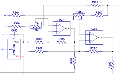

Ohne auf alle Details einzugehen, möchte ich die Funktionsweise in groben Zügen beschreiben. Hierzu verwende ich den Dual-Komparator MCP6562, dessen beide Komparatoren als Schwellwertschalter arbeiten. Die Ausgänge steuern jeweils über einen Transistor ein leistungsfähiges Relais an, das für die erforderlichen Schaltströme ausgelegt ist.
Die an den Anzapfungen A2 bis A4 zur Verfügung stehenden Spannungen werden den Relaiskontakten zugeführt. Je nach anliegender Netzspannung wird die passende Anzapfung ausgewählt und mit den Ausgangsklemmen N und L_out verbunden.
Innerhalb der Schaltung wird eine Normierung verwendet. Dabei entspricht einer Netzspannung von 150 V / 60 Hz ein normiertes Gleichspannungssignal von 10 V DC. Dadurch lassen sich die Schaltschwellen der beiden Komparatoren eindeutig definieren und präzise einstellen.
Doch woher stammt dieses Messsignal?

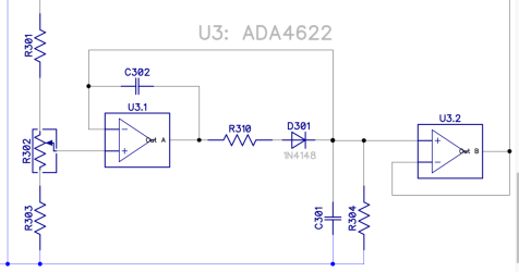

Es wird nicht direkt aus der Netzspannung gewonnen, sondern über eine zusätzliche Hilfswicklung des Transformators erzeugt. Diese liefert eine entsprechend herabgesetzte Wechselspannung und sorgt gleichzeitig für die galvanische Trennung zwischen Netz- und Elektronikteil.
Die Spannung der Hilfswicklung wird einem Präzisions-Spitzenwertgleichrichter zugeführt. Dieser lädt einen Kondensator auf einen Spannungswert auf, der proportional zur Netzspannung ist. Anschließend wird dieses Signal über einen Spannungsfolger ausgekoppelt und den Schwellwertschaltern als Messgröße zugeführt.
Damit verfügt die Steuerung jederzeit über ein sauberes und störungsarmes Abbild der aktuellen Netzspannung. Auf dieser Grundlage kann sie automatisch diejenige Transformatoranzapfung auswählen, die am Ausgang wieder die gewünschte Sollspannung bereitstellt.

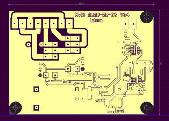

Nachdem die Schaltung nun entworfen ist, muss sie auch in Kupfer gegossen werden. Mit anderen Worten: Es wird eine Leiterplatte benötigt, auf der alle Bauelemente ihren Platz finden. Ich verwende dafür die integrierte Entwicklungsumgebung DipTrace, zu der auch der bereits erwähnte Schaltungseditor gehört.

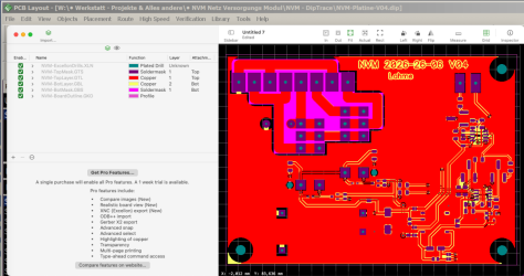

Von großer Bedeutung ist bereits das, was sich auf der Ebene des Schaltungseditors ereignet. Jede Verbindung im Schaltplan trägt schon elektromechanische Merkmale beziehungsweise erhält sie während des Editierens zugewiesen. Dasselbe gilt für jedes einzelne Bauteil. Auf den ersten Blick scheinen es lediglich Symbole zu sein, doch hinter jedem Symbol verbergen sich zahlreiche Informationen, die für die Entstehung der Leiterplatte erforderlich sind. Sie beschreiben nicht nur die elektrische Funktion eines Bauteils, sondern ebenso seine mechanischen Eigenschaften, die später für die Realisierung der Leiterplatte unverzichtbar sind. Erst das Zusammenwirken dieser elektromechanischen Merkmale ermöglicht den Übergang vom Schaltplan zur fertigen Leiterplatte. Doch genug der Vorgeschichte – jetzt soll es endlich Kupfer werden.
Was hier in leuchtendem Gelb erscheint, ist die Kupferstruktur der Oberseite, wie sie sich im PCB-Layouter von DipTrace darstellt. Sie zeigt bereits das Ergebnis des vollständigen Routings – unabhängig davon, ob dieses manuell oder automatisch erstellt wurde.
Da ich mit dem Aufbau der Leiterplatte ganz bestimmte Ziele verfolgt habe, wollte ich die Platzierung der Bauteile nicht dem Zufall überlassen. In der Schaltung werden unterschiedliche Spannungsebenen verarbeitet, und ich wollte unerwünschte Wechselwirkungen vermeiden. Hinzu kam ein eigenes Konzept für die Masseführung. Ziel war es, die Rückströme einzelner Schaltungsteile gezielt zu lenken, damit sich gegenseitige Beeinflussungen und Störungen auf ein Mindestmaß reduzieren.
Oben links befinden sich deshalb die Relais, die beim Schalten durchaus erhebliche Störungen verursachen können. Unten rechts arbeitet dagegen der empfindliche Präzisions-Spitzenwertgleichrichter – zwei Schaltungsteile, die sich möglichst aus dem Weg gehen sollten.
Das Programm Cuprum ist ein eigenständiges Programm und gehört nicht zur Entwicklungsumgebung von DipTrace. Aus dem PCB-Layouter werden sämtliche Fertigungsdaten in sogenannten Gerber-Dateien exportiert.
Mit Cuprum kann ich überprüfen, ob das Ergebnis tatsächlich dem entspricht, was ich entworfen habe. So muss ich nicht erst warten, bis die fertige Leiterplatte auf meinem Werktisch liegt, um dann möglicherweise eine böse Überraschung zu erleben.

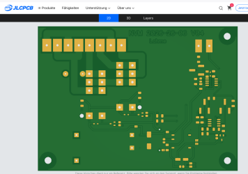

Gerber-Dateien gibt es schon seit Jahrzehnten. Man könnte sie fast als Fossil der Elektronikfertigung bezeichnen. Dennoch hat sich dieses Format bis heute behauptet und wird weltweit von Leiterplattenherstellern verwendet – selbstverständlich auch von den chinesischen Firmen, die meine Leiterplatte fertigen werden. Selbst die Angebotserstellung und Preisberechnung beruhen auf den Informationen der Gerber-Dateien.
So stellt der chinesische Leiterplattenhersteller meine Platine auf seiner Webseite dar und liefert gleichzeitig den Fertigungspreis. Damit bin ich nun an dem Punkt angekommen, an dem ich den Auftrag zur Herstellung erteilen kann.
Mit dieser Entscheidung habe ich mir allerdings einige Tage Zeit gelassen. Wer intensiv an einem Projekt arbeitet, läuft Gefahr, betriebsblind zu werden. Anfangs war ich regelrecht in den Transformator verliebt, weil er mir die Freiheit von den hiesigen Unzulänglichkeiten der Stromversorgung versprach.
Da sich hier weit und breit niemand fand, den ich um Rat hätte fragen können, habe ich mir in der KI einen Sparringspartner gesucht. Das hat im Großen und Ganzen erstaunlich gut funktioniert – auch wenn die KI gelegentlich vorschnell Lösungsvorschläge macht, obwohl zunächst eine Analyse gefragt wäre. Was ihr außerdem fehlt, ist die menschliche Intuition.
Meine Erfahrungen mit der KI sind insgesamt positiv. Noch wertvoller ist jedoch die Erkenntnis, dass die KI den menschlichen Geist nicht ersetzen kann. Sie ist ein leistungsfähiges Werkzeug, das Zusammenhänge erkennt, Denkanstöße liefert und Fehler aufspüren kann. Die entscheidenden Ideen, die Intuition und letztlich auch die Verantwortung für das Ergebnis bleiben jedoch beim Menschen.
Bevor ich die Gerber-Dateien endgültig freigebe, werde ich das gesamte Projekt noch einmal gründlich überprüfen. Der Schwerpunkt liegt dabei auf dem Schaltplan. Dort unterstützt mich ein ERC-Werkzeug (Electrical Rule Check), das viele formale Fehler automatisch erkennt. Für die fachliche Konsistenz der Schaltung muss jedoch weiterhin der Entwickler selbst sorgen. Sind alle Informationen im Schaltplan vollständig und konsistent hinterlegt, ist der Übergang zur Leiterplatte nahezu ein Kinderspiel. Im PCB-Layouter steht anschließend noch ein DRC-Werkzeug (Design Rule Check) zur Verfügung, das sämtliche Layoutregeln überprüft und Routingfehler zuverlässig aufdeckt.
Danach gibt es eigentlich nur noch einen letzten Schritt: die Gerber-Dateien an den Leiterplattenhersteller zu senden und auf das Paket aus China zu warten. Erst wenn die bestückte Platine zum ersten Mal unter Spannung steht, wird sich zeigen, ob sich die vielen Stunden des Nachdenkens, Rechnens und Verwerfens gelohnt haben.

das ist eben der Unterschied zwischen einem Privatier und jemandem, der in diesem Metier sein Geld verdienen muss. Wenn ich meinen Lebensunterhalt damit bestreiten müsste, würde ich selbstverständlich genau überlegen, ob sich Investitionen in Softwarelizenzen – insbesondere die jährlich wiederkehrenden Kosten – wirtschaftlich rechnen.
Ich selbst arbeite mit einer für private Zwecke lizenzierten Version von DipTrace. Im Gegensatz zu ihren Möglichkeiten hat sie mich trotz der Mächtigkeit über die Jahre kaum mehr als ein Taschengeld gekostet.
Ein kurzer Check der Realität belehrt mich eines Besseren. Wenn man so will, hatte ich mir damals eine Werkzeugmaschine gekauft, von der heute das Neue noch nicht von ab ist. Sie stände zwar inzwischen mit einem Erinnerungswert von 1 Euro in den Büchern, ich könnte mit ihr aber auch heute noch gutes Geld verdienen.
Batucada
11. Juni 2019
1.872
79
So, ich habe den Review der NVM-Leiterplatte akribisch durchgeführt und konnte dabei noch einige Flüchtigkeitsfehler ausbessern. Es waren ausnahmslos Fehler, die auch durch den Einsatz der KI nicht vermieden werden konnten.
So sieht sie nun aus, die NVM-Leiterplatte, und die Bestellung ist heute in China eingegangen. Da ich DHL nicht reich machen will, heißt es jetzt zunächst einmal warten. Ich habe ja Zeit.
Die Diskussion über den Einsatz von Eagle beziehungsweise Autodesk Fusion Electronics hat mich durchaus interessiert. Ich bin jedoch zu dem Schluss gekommen, dass die Leiterplatte durch den Einsatz von Fusion Electronics nicht besser geworden wäre. Sie wäre mit hoher Wahrscheinlichkeit anders geworden, aber nicht besser. Die Qualität des Projekts ist aus meiner Sicht vor allem durch die Entwicklungsdisziplin entstanden – nicht durch die Wahl des CAD-Programms.
Rückblickend bestätigt sich für mich damit eine Erkenntnis, die weit über dieses Projekt hinausgeht: Ein gutes Werkzeug ist wichtig, entscheidend ist jedoch der Mensch, der es benutzt. Keine Software nimmt dem Entwickler das Nachdenken ab. Sie kann ihn unterstützen, sie kann ihn auf Fehler aufmerksam machen und sie kann als Sparringspartner dienen. Die Verantwortung für den Entwurf und die Qualität des Ergebnisses bleibt jedoch beim Entwickler selbst.
