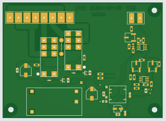

Nachdem die Schaltung nun entworfen ist, muss sie auch in Kupfer gegossen werden. Mit anderen Worten: Es wird eine Leiterplatte benötigt, auf der alle Bauelemente ihren Platz finden. Ich verwende dafür die integrierte Entwicklungsumgebung DipTrace, zu der auch der bereits erwähnte Schaltungseditor gehört.
Von großer Bedeutung ist bereits das, was sich auf der Ebene des Schaltungseditors ereignet. Jede Verbindung im Schaltplan trägt schon elektromechanische Merkmale beziehungsweise erhält sie während des Editierens zugewiesen. Dasselbe gilt für jedes einzelne Bauteil. Auf den ersten Blick scheinen es lediglich Symbole zu sein, doch hinter jedem Symbol verbergen sich zahlreiche Informationen, die für die Entstehung der Leiterplatte erforderlich sind. Sie beschreiben nicht nur die elektrische Funktion eines Bauteils, sondern ebenso seine mechanischen Eigenschaften, die später für die Realisierung der Leiterplatte unverzichtbar sind. Erst das Zusammenwirken dieser elektromechanischen Merkmale ermöglicht den Übergang vom Schaltplan zur fertigen Leiterplatte. Doch genug der Vorgeschichte – jetzt soll es endlich Kupfer werden.
Was hier in leuchtendem Gelb erscheint, ist die Kupferstruktur der Oberseite, wie sie sich im PCB-Layouter von DipTrace darstellt. Sie zeigt bereits das Ergebnis des vollständigen Routings – unabhängig davon, ob dieses manuell oder automatisch erstellt wurde.
Da ich mit dem Aufbau der Leiterplatte ganz bestimmte Ziele verfolgt habe, wollte ich die Platzierung der Bauteile nicht dem Zufall überlassen. In der Schaltung werden unterschiedliche Spannungsebenen verarbeitet, und ich wollte unerwünschte Wechselwirkungen vermeiden. Hinzu kam ein eigenes Konzept für die Masseführung. Ziel war es, die Rückströme einzelner Schaltungsteile gezielt zu lenken, damit sich gegenseitige Beeinflussungen und Störungen auf ein Mindestmaß reduzieren.
Oben links befinden sich deshalb die Relais, die beim Schalten durchaus erhebliche Störungen verursachen können. Unten rechts arbeitet dagegen der empfindliche Präzisions-Spitzenwertgleichrichter – zwei Schaltungsteile, die sich möglichst aus dem Weg gehen sollten.
Das Programm Cuprum ist ein eigenständiges Programm und gehört nicht zur Entwicklungsumgebung von DipTrace. Aus dem PCB-Layouter werden sämtliche Fertigungsdaten in sogenannten Gerber-Dateien exportiert.
Mit Cuprum kann ich überprüfen, ob das Ergebnis tatsächlich dem entspricht, was ich entworfen habe. So muss ich nicht erst warten, bis die fertige Leiterplatte auf meinem Werktisch liegt, um dann möglicherweise eine böse Überraschung zu erleben.
Gerber-Dateien gibt es schon seit Jahrzehnten. Man könnte sie fast als Fossil der Elektronikfertigung bezeichnen. Dennoch hat sich dieses Format bis heute behauptet und wird weltweit von Leiterplattenherstellern verwendet – selbstverständlich auch von den chinesischen Firmen, die meine Leiterplatte fertigen werden. Selbst die Angebotserstellung und Preisberechnung beruhen auf den Informationen der Gerber-Dateien.
So stellt der chinesische Leiterplattenhersteller meine Platine auf seiner Webseite dar und liefert gleichzeitig den Fertigungspreis. Damit bin ich nun an dem Punkt angekommen, an dem ich den Auftrag zur Herstellung erteilen kann.
Mit dieser Entscheidung habe ich mir allerdings einige Tage Zeit gelassen. Wer intensiv an einem Projekt arbeitet, läuft Gefahr, betriebsblind zu werden. Anfangs war ich regelrecht in den Transformator verliebt, weil er mir die Freiheit von den hiesigen Unzulänglichkeiten der Stromversorgung versprach.
Da sich hier weit und breit niemand fand, den ich um Rat hätte fragen können, habe ich mir in der KI einen Sparringspartner gesucht. Das hat im Großen und Ganzen erstaunlich gut funktioniert – auch wenn die KI gelegentlich vorschnell Lösungsvorschläge macht, obwohl zunächst eine Analyse gefragt wäre. Was ihr außerdem fehlt, ist die menschliche Intuition.
Meine Erfahrungen mit der KI sind insgesamt positiv. Noch wertvoller ist jedoch die Erkenntnis, dass die KI den menschlichen Geist nicht ersetzen kann. Sie ist ein leistungsfähiges Werkzeug, das Zusammenhänge erkennt, Denkanstöße liefert und Fehler aufspüren kann. Die entscheidenden Ideen, die Intuition und letztlich auch die Verantwortung für das Ergebnis bleiben jedoch beim Menschen.
Bevor ich die Gerber-Dateien endgültig freigebe, werde ich das gesamte Projekt noch einmal gründlich überprüfen. Der Schwerpunkt liegt dabei auf dem Schaltplan. Dort unterstützt mich ein ERC-Werkzeug (Electrical Rule Check), das viele formale Fehler automatisch erkennt. Für die fachliche Konsistenz der Schaltung muss jedoch weiterhin der Entwickler selbst sorgen. Sind alle Informationen im Schaltplan vollständig und konsistent hinterlegt, ist der Übergang zur Leiterplatte nahezu ein Kinderspiel. Im PCB-Layouter steht anschließend noch ein DRC-Werkzeug (Design Rule Check) zur Verfügung, das sämtliche Layoutregeln überprüft und Routingfehler zuverlässig aufdeckt.
Danach gibt es eigentlich nur noch einen letzten Schritt: die Gerber-Dateien an den Leiterplattenhersteller zu senden und auf das Paket aus China zu warten. Erst wenn die bestückte Platine zum ersten Mal unter Spannung steht, wird sich zeigen, ob sich die vielen Stunden des Nachdenkens, Rechnens und Verwerfens gelohnt haben.

Moin liebe Leute,
das ist eben der Unterschied zwischen einem Privatier und jemandem, der in diesem Metier sein Geld verdienen muss. Wenn ich meinen Lebensunterhalt damit bestreiten müsste, würde ich selbstverständlich genau überlegen, ob sich Investitionen in Softwarelizenzen – insbesondere die jährlich wiederkehrenden Kosten – wirtschaftlich rechnen.
Ich selbst arbeite mit einer für private Zwecke lizenzierten Version von DipTrace. Im Gegensatz zu ihren Möglichkeiten hat sie mich trotz der Mächtigkeit über die Jahre kaum mehr als ein Taschengeld gekostet.
Ein kurzer Check der Realität belehrt mich eines Besseren. Wenn man so will, hatte ich mir damals eine Werkzeugmaschine gekauft, von der heute das Neue noch nicht von ab ist. Sie stände zwar inzwischen mit einem Erinnerungswert von 1 Euro in den Büchern, ich könnte mit ihr aber auch heute noch gutes Geld verdienen.
Batucada
11. Juni 2019
1.864
79
So, ich habe den Review der NVM-Leiterplatte akribisch durchgeführt und konnte dabei noch einige Flüchtigkeitsfehler ausbessern. Es waren ausnahmslos Fehler, die auch durch den Einsatz der KI nicht vermieden werden konnten.
So sieht sie nun aus, die NVM-Leiterplatte, und die Bestellung ist heute in China eingegangen. Da ich DHL nicht reich machen will, heißt es jetzt zunächst einmal warten. Ich habe ja Zeit.
Die Diskussion über den Einsatz von Eagle beziehungsweise Autodesk Fusion Electronics hat mich durchaus interessiert. Ich bin jedoch zu dem Schluss gekommen, dass die Leiterplatte durch den Einsatz von Fusion Electronics nicht besser geworden wäre. Sie wäre mit hoher Wahrscheinlichkeit anders geworden, aber nicht besser. Die Qualität des Projekts ist aus meiner Sicht vor allem durch die Entwicklungsdisziplin entstanden – nicht durch die Wahl des CAD-Programms.
Rückblickend bestätigt sich für mich damit eine Erkenntnis, die weit über dieses Projekt hinausgeht: Ein gutes Werkzeug ist wichtig, entscheidend ist jedoch der Mensch, der es benutzt. Keine Software nimmt dem Entwickler das Nachdenken ab. Sie kann ihn unterstützen, sie kann ihn auf Fehler aufmerksam machen und sie kann als Sparringspartner dienen. Die Verantwortung für den Entwurf und die Qualität des Ergebnisses bleibt jedoch beim Entwickler selbst.
