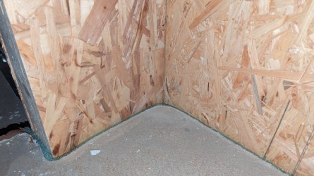

Guten Morgen zusammen,
Ja, der Titel ist Programm. Ich habe in einem Raum falsche OSB Platten (mein Fehler) verbaut. Diese sind - da ich kein Nagelschussgerät habe - an die Holzständer geschraubt, d.h. die meisten Platten kann ich einfach runter nehmen
Da Holzständerwand (Innenwände) auf der Rohdecke stehen, ist also die Beplankung zu einem Teil unterhalb des Estrich Niveaus, somit kann ich diese nicht einfach anschrauben.
Ich hatte mek nun gedacht, die langen Schnitte mit der Tauchsäge zu schneiden, diese kann annähernd bündig schneiden. Aber wie komme ich am besten bei Innenecken Ran?

Falls vorhanden: Mit der Lamellofräse kommt man auch weit in die Ecke, beim Rest braucht man dann aber trotzdem ein Multitool oder scharfe Säge und Stemmeisen.
Mit Tool wird es sauberer, falls nichts hinter den Platten ist.

Vielen Dank, ich leih mir beim Kumpel ein multitool!

Eine Frage noch: Dient die OSB-Wand eventuell als Dampfsperre? Dann wäre es besser, 5cm über dem Boden abzuschneiden, damit man den Stoß zwischen OSB und neuer Platte noch mit Klebeband abdichten kann. Wenn da nichts mehr zum anschließen ist, wird das sonst schwierig. Ich habe zwar gelesen, dass da Innenwand steht, aber ein Raum mit nur Innenwänden erscheint mit untypisch.
