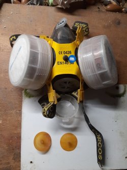

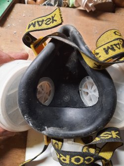

Bei meiner Schneider Lackiermaske, die eine corcos 307 ist, sind die Aus- und Einatemventile hart und spröde.
Da ich noch einige unbenutzte Gasfilter habe, würde ich die gern wieder instandsetzen.
Als original Ersatzteil hab ich nichts gefunden.
Habe aber beim Hersteller angefragt aber wenig Hoffnung.
Es gibt scheinbar wenig Typen, die auf die Stöpsel Befestigung an der Membran setzen.
Könnt ihr mal bitte nachsehen, wer solche Ventile mit Zapfen verbaut hat und was das für ein Hersteller ist?
3M, Sata, dräger und wie sie noch heißen?
Das ich ein Alternativprodukt verbauen kann.
Die meisten Ventile, die ich gefunden hab, sind mit Loch in der Mitte.
Danke für die Mühe.
Grüße Micha

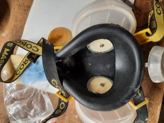

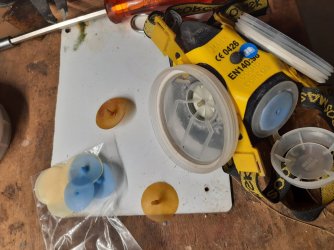

Hersteller antwortet nicht, Importeur hebt die Hände.
Rettung kommt via aliexpress.
Ausatemventil passt ohne Änderungen
Einatemventile halten mit M3x5 va Schrauben.
In Ermangelung von M3 Muttern tun Isolierungen von Lautsprecherkabeln ihren Dienst.
Ohne Filter mit den Händen drauf, saugt es die Maske beim einatmen schön gegen das Gesicht. Beim ausatmen hört man, wie es die Membranen an die Sitze drückt. Für 10 Euro incl Versand für ein 5er Set, kann nix schief gehen.
