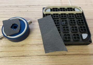

Hi,
bei meinen Vakuumeinheiten sind sind immer Dichtschnüre "Moosgummi" dabei welche genutzt wird um innerhalb des Schmalz Pads z.B. den Saugbereich festzulegen.
Ich suche diese Dichtgummis als Pads / Plattenware also z.B. Rechtecke 5x5 cm oder größer aus denen ich mir dann passende Formen zuschneiden kann. Weiß jemand ob und wo es sowas gibt.?

hmm also das EPDM Zeug würde ich wetten funktioniert nicht, das sind doch die Pads welche man beim Terrassenbau verwendet...die Dichtschnüre bei Schmalz sind viel feiner und nachgiebiger, das ist ja wichtig damit es gut dichtet...
4.571
Packband - Krepp funktioniert nicht ganz so gut
Die Moosgummiplatten sind oben und unten recht fein an den Schnittkanten eher weniger
evtl. wären Magnetfolie ne schnellere Lösung wenn man nicht ständig die einzelnen Magnete versetzen will
mit einer genaueren „Problembeschreibung„ könnte man evtl. besser helfen

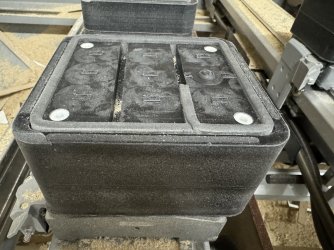

an sich sind die Kugeln nett, aber: In meinem Fall kann es passieren das der Fräser sie erwischt, bei deiner großen CNC ist das sicherlich so das du alle Sauger so verschieben kannst das sie nicht in den Fräsbahnen liegen. Bei einer Platte welche die Löcher in einem fixen Raster von z.B. 20 x 20 cm hat ist das nicht möglich. Daher dachte ich einfach so "Padware" auf die Löcher legen, die in dem Foto sind 2 mm, aber nicht flexibel genug (da brauch es die große Vakuumpumpe zum ansaugen) da muss noch was anderes her. 2 mm Paddicke geben genug Puffer zum Metall / Kunsstoff und wenn doch mal ein Pad zerfräst wird juckt es nicht...
4.571
Ja, theoretisch kann man die Sauger so positionieren das man nicht reinfräßt - praktisch klappt das regelmäßig eher weniger
daher hab ich die Orginal 2-teilig nachgebaut bzw. versuche gerade 3D Druck - und es juckt wenn man durch 2 Sauger duchfräßt oder sägt weil so einer im Orginal sowas um 150 Euro kostet....
wenn das als zwischenpad genutzt werden soll würde ich auf ein härters Material gehen da sonst das Werkstück evtl. ungleich aufliegt
man hat ja keine kontolle wie stark am jeweiligen Auflagepunkt das Vakuum zieht
evtl. funktioniert auch eine große Gummiunterlagsscheibe
