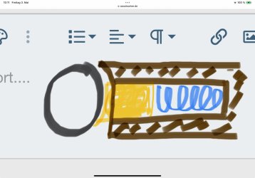

ich denke die Kantung der Bleche hat zwei Funktionen, einmal gibt sie dem Blech Stabilität und zum zweiten sind die Kanten federnd ausgebildet, so wird das Gerippe stabil und die Bleche wackeln und klappern nicht in den Rahmen.
ich bin der Meinung dass man diese ,, Federn,, bei Holz irgendwie nachbauen muss.
eventuell Bohrungen in denen Federn mit irgendwelchen formstücken stecken.

Die Platten müsstest du dann ja alle bereits beim Zusammenbau einsetzen, je nach Regal kann das schon sehr tricky sein..
Und ich habe schon sehr viele von den Teilen zusammengeschraubt sowie geändert.
Wozu? Du musst "nur" die Montagereihenfolge ändern..
