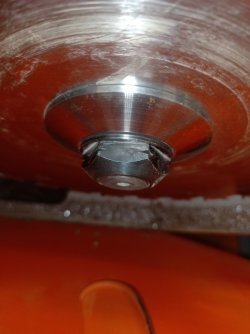

Uralte Altendorf Sägeblatt wie lösen??
Holz-Christian
30. September 2009
5.753
48
Bayerischer Wald
Servus, wenn es mit Kraft nicht zu lösen ist kann man noch versuchen die Mutter mit einem scharfen Meißel und kräftigen Hammerschlag in Öffnungsrichtung zu schlagen.
Ist zwar nicht die feine Art aber Prellschläge können Wunder wirken.
Den entstandenen Grat an der Mutter muss man dann halt zufeilen.
SteffenH
29. August 2011
3.066
Heiß machen ist in hartnäckigen Fällen oft die Lösung. Ich wäre da auch gar nicht so zimperlich. Mutter ordentlich mit Gasbrenner heiß machen und dann gleich den Schlüssel ansetzen.
willyy
19. Oktober 2020
3.070
Pfaffenhofen (Ilm)
Caramba auf den Gewindeanfang und einen Tag wirklen lassen. Evtl mal ein paar leichte Schläge drauf.
Das Zeug gammelt seit Jahren, da braucht es auch Zeit das wieder zu öffnen.
netsupervisor
Heißmachen, WD40/Caramba und Co bringen doch nur etwas, wenn wir von Rost oder Korrossion reden. Wenn die Mutter sich selbst so festgezogen hat, hilft nur Kraft und sonst nichts.
Meine Steckachsenmuttern werden teilweise mit 250Nm festgezogen, da brauchts einen langen Schlüssel mit einem langen Schlüssel über die Gabel gekoppelt oder viel Impulskraft, dass die wieder aufgehen.
Ein HSS Bohrer ist kein geeigneter Haltebolzen, HSS ist viel zu spröde und bricht eher, als dass er hält. Besser ist ein gutes Werkzeug, was vergütet ist (Splintentreiber, Zangenheft usw).
Ich bin bei @Holz-Christian, Mutter anmeißeln.
Oder den Schlüssel an der Mutter gegenhalten und mit einem Hakenschlüssel an der Welle ansetzen.
Daniboy
22. Februar 2017
2.639
AT

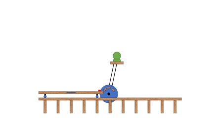

...dass mein Vater immer vorn wo das Sägeblatt in den Tisch taucht mit einem Kantholz einen Zahn das Blattes gegen den Tisch verkeilt hat. Dann hat er mit dem passenden Maulschlüssel das Blatt entgegen des Uhrzeigersinns gelöst....
Klingt nicht logisch für mich.
Wenn du ein Kantholz zur Arretierung vorne einsetzt und dann an der Mutter "entgegen" dem Uhrzeigersinn drehst, dann drehst du das Sägeblatt ja von der Arretierung des Kantholzes weg und hast keinen Gegenhalt mehr zum öffnen.
Das Arretieren mit Kantholz oder Zwinge finde ich hier gut, weil dann Schläge (auf Schlüssel oder dergleichen) direkter an die Verbindung abgegeben werden und nicht über die halbe Welle auf einen federnden Bolzen (auch Bohrer).
Der Bohrer wirkt hier als Stoßdämpfer (durch den Abstand).
Ein Systemschnitt muss her!
Das grüne ist der Motor oben.
Das blaue ist das Sägeblatt.
Die schwarzen Striche sind der Antriebsriemen.
Der Wagen ist der Schiebetisch.
Das rote ist das Kantholz.
Das orangene ist die Laufrichtung.

Kauf jetzt noch mal nen 63 Schlüssel 1 Dose Caramba und irgendwas in V4A zum fixieren. Oder meine Überlegung das Loch in der Welle zu verlängern nach unten hin zu Bohren ein 12 er Gewinde reinschrauben , Tisch wieder drauf und oben auf dem tisch ebenfalls fixieren. Und dann nochmal den Arnold machen????

@Time_to_wonder : Die Darstellung passt zwar zu dem Zitat, aber nicht zu der hier besprochener Altendorfer-Säge.
Wie immer messerscharf analysiert. Nur wussten wir zum Zeitpunkt des Textes, der im Zitat widergegeben ist, recht wenig über die Säge. Das Foto kam erst danach. Ich wollte den von @Daniboy erwähnten Widerspruch trotzdem noch auflösen.
rafikus
26. Juni 2007
4.139
Ruhrgebiet
Das war nur als allgemeiner Hinweis gemeint, falls noch jemand über die Frage, deine Darstellung und die hier besprochene Säge grübeln sollte.
Es war nicht als Kritik an deinem Beitrag gemeint.
Mitglied 120553
Lass bloß das Loch in der Welle in Ruhe . Am Ende bekommt sie noch einen Schlag und sie ist krumm . Du hast die Säge jetzt schon weitgehend nackt gemacht . Spann das Sägeblatt mit einen ordentlichen Schraubstock ein und setze an der Mutter am Besten einen ungekröpften Ringschlüssel an . Danach nicht mit deinem imposanten Körpergewicht daran hängen , sondern mit kräftigen Prellschlägen (Fäustel/ großer Schlosserhammer) aufs andere Ende des Schlüssels schlagen . Ein Schlagschrauber wäre natürlich besser . Zur Not kannst du ja die Lagerböcke aufschrauben und diese Sägewelle zum nächsten Autoschrauber bringen . Die haben das richtige Werkzeug zum Lösen solcher Schrauben . Über die Drehrichtung sollte man sich dann natürlich im Klaren sein .
3.764
Linksgewindemutter haben oft Rillen an denen man sie erkennen kann
Kunstbohrer
14. März 2013
1.453
Niederbayern
Es ist ausgeschlossen das diese Maschine ein Rechtsgewinde hat.
Das ist in jedem Fall ein Linksgewinde und geht also in Drehrichtung des Sägeblattes auf.
Das Sägeblatt ist richtig montiert. Die Säge hat noch keine Mitnehmerstifte und kann sich daher ordentlich verklemmen.
Würd mir einen Dicken Schlagschrauber leihen und gut ists.
Küstenharry
25. November 2018
845
27639
Ein Schlagschrauber zu leihen ist das geringste Übel, nur eine 60 Nuss hat nicht jeder. grosse Maschinenbau Firma?
