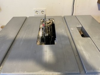

ich habe eine ca. 60 Jahre alte Altendorf und möchte das Sägeblatt tauschen. Wie herum muss das Sägeblatt gelöst werden? Die Riesige Schraube lässt sich nicht gegen den Uhrzeigersinn drehen. Die Welle wird mit einem überdimensionalen Nagel mittig des Tischs blockiert. Hab schon WD40 zum lösen genommen. Gibt es einen Trick oder muss ich den Hammer nehmen, oder doch mit dem Uhrzeigersinn????

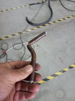

Also Arnold hat gute Arbeit geleistet. Der Nagel hat sich zuerst verbogen. Nun ist er abgerissen. Was kann ich noch probieren ohne mit dem Fön das Teil auf 100 + zu erwärmen.
Ansonsten danke in die Runde für die Infos

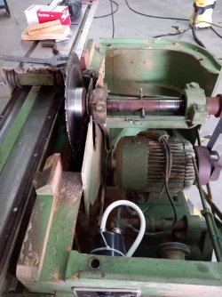

Warum bist Du so sicher, dass es im Uhrzeigersinn aufgeht?
9.376
Es kann auch Kreissägen geben, wo der Motor links sitzt und dann Rechtsgewinde. Aber gesehen habe ich sowas noch nie.

Erst mal in Caramba oder ähnlichem baden von beiden Seiten vom Blatt (!) und bis morgen mal stehen lassen.
Wie lange ist das Blatt denn nicht mehr gewechselt worden ?
Und evtl. mal ein paar Fotos hier reinstellen, wie man da hinkommt und wie das aussieht.
