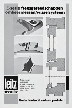

Vielen Dank zunächst an alle fürs Mitdenken und für eure Hinweise!
Die Fräser möchte ich tatsächlich verwenden, um Fenster für die Renovierung einer alten Scheune herzustellen.
Nach einiger Recherche bin ich mittlerweile auf die Leitz E-Serie gestoßen und vermute, dass meine Fräser zu diesem System gehören.
Im Internet habe ich ein Foto einer entsprechenden Broschüre gefunden.
Hat jemand zufällig diese Broschüre oder andere Unterlagen zur E-Serie und wäre bereit, sie mit mir zu teilen?
Alle Informationen sind willkommen. Vielen Dank.
