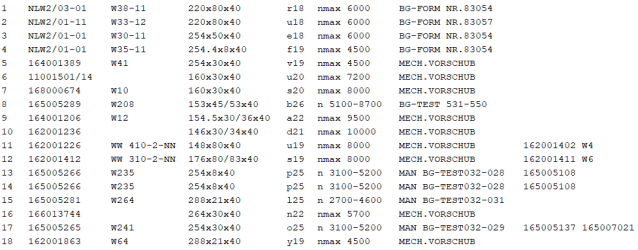

ich habe von einem Schreiner einen Satz Leitz-Fräsköpfe mit Wechselmessern übernommen. Die Werkzeuge stammen vermutlich aus den 90er Jahren und wurden zur Herstellung von Fenstern und Fensterrahmen verwendet. Soweit ich verstanden habe, werden mehrere dieser Fräsköpfe zu verschiedenen Kombinationen zusammengestellt. Leider fehlen mir die entsprechenden Konstruktionszeichnungen. Hat jemand Unterlagen zu solchen älteren Leitz-Fräsköpfen und wäre bereit, diese mit mir zu teilen? Besonders hilfreich wäre auch ein Leitz Lexikon bzw. Werkzeugkatalog aus den 90er Jahren.
Vielen Dank für eure Hilfe!
Kurt

Hallo, Alle Kennzeichnungen auf den Fräsköpfen habe ich bereits in meiner Liste aufgeführt. Die Abmessungen sind mir klar, bei den übrigen Angaben weiß ich allerdings nicht, was sie bedeuten. Zum Beispiel Bilder von einem Fräskopf...

Du hast recht, es ist wirklich sehr schwierig, die Fräser ohne zusätzliche Informationen richtig zusammenzustellen. Die Zwischenringe sind ebenfalls vorhanden. Da ich den Satz aus einer niederländischen Schreinerei übernommen habe, handelt es sich wahrscheinlich um niederländische Standard-Fensterprofile. Ich habe alle Angaben, die ich auf den Fräsern finden konnte, in meine Liste übernommen und zusätzlich Fotos der Fräser beigefügt. Leitz habe ich bisher noch nicht kontaktiert. Ich bin mir nicht sicher, ob man dort bereit ist, einem Hobbyanwender bei einem so alten Fräsersatz weiterzuhelfen.
Ich hoffe, dass vielleicht doch jemand zufällig die passenden Informationen dazu hat.
