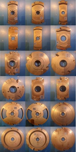

ich habe von einem Schreiner einen Satz Leitz-Fräsköpfe mit Wechselmessern übernommen. Die Werkzeuge stammen vermutlich aus den 90er Jahren und wurden zur Herstellung von Fenstern und Fensterrahmen verwendet. Soweit ich verstanden habe, werden mehrere dieser Fräsköpfe zu verschiedenen Kombinationen zusammengestellt. Leider fehlen mir die entsprechenden Konstruktionszeichnungen. Hat jemand Unterlagen zu solchen älteren Leitz-Fräsköpfen und wäre bereit, diese mit mir zu teilen? Besonders hilfreich wäre auch ein Leitz Lexikon bzw. Werkzeugkatalog aus den 90er Jahren.
Vielen Dank für eure Hilfe!
Kurt

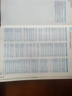

en 98-er Gesamtkatalog Edition 2 habe ich. Allerdings gibt es keine Auflistung in Deinem Syntax.
Haben die Werkzeuge noch zusätzliche Prägungen?
Mal ein paar Bilder des numerisch geordneten Inhaltsverzeichnisses:

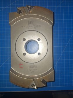

Hallo, Alle Kennzeichnungen auf den Fräsköpfen habe ich bereits in meiner Liste aufgeführt. Die Abmessungen sind mir klar, bei den übrigen Angaben weiß ich allerdings nicht, was sie bedeuten. Zum Beispiel Bilder von einem Fräskopf...

BG-Form Werkzeuge sind nicht für die Nutzung im Handvorschub geeignet.
Daher stellt sich die Frage wie sie eingesetzt werden sollen.
Aber ich kann nach Bildern von zusammengesetzte Garnituren suchen.
Ein oder mehrere Bilder des Konglomerats an Fräsern könnte bei deren Identifizierung helfen,
wir haben hier ja auch mit dem Fensterbau bewanderte Floristen.
Ich bin aus dem Treppen-, Möbel- und Innenausbau.

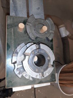

Du hast recht, es ist wirklich sehr schwierig, die Fräser ohne zusätzliche Informationen richtig zusammenzustellen. Die Zwischenringe sind ebenfalls vorhanden. Da ich den Satz aus einer niederländischen Schreinerei übernommen habe, handelt es sich wahrscheinlich um niederländische Standard-Fensterprofile. Ich habe alle Angaben, die ich auf den Fräsern finden konnte, in meine Liste übernommen und zusätzlich Fotos der Fräser beigefügt. Leitz habe ich bisher noch nicht kontaktiert. Ich bin mir nicht sicher, ob man dort bereit ist, einem Hobbyanwender bei einem so alten Fräsersatz weiterzuhelfen.
Ich hoffe, dass vielleicht doch jemand zufällig die passenden Informationen dazu hat.

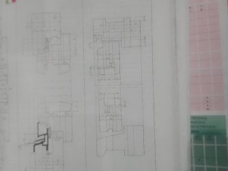

Noch ein Bild im besagtem 98-er Gesamtkatalog Edition 2 von Leitz habe ich gefunden,
das gleiche wie gezeigt, aber mit Bemaßung.
Das linke zeigt das damalige schweizer Standartfenstersystem.

16.393
anhand der bemaßten Zeichnung und den Maßangaben auf den Fräsern
dürfte es nicht allzu schwierig sein die gewünschten Profil zusammen zu stellen.
Notfalls fährt man einen Durchgang mehr.

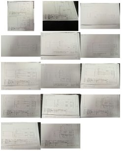

Wenn ich es richtig verstanden habe, sind die BG-Form-Fräser für die Tischfräse mit Vorschubapparat tabu. Die anderen Fräser (MECH. VORSCHUB / MAN) kann ich dagegen verwenden.
Ich habe mittlerweile noch einige ähnliche technische Zeichnungen bekommen. Ich fände es wirklich schade, die ganzen alten Fräser einfach ungenutzt liegen zu lassen. Anhand dieser Zeichnungen müsste es mir doch möglich sein, die richtigen Werkzeugkombinationen und Fräsgänge herauszufinden.
