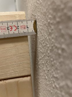

ich bin gerade dabei mir eine neue Werkbank im Keller zu bauen. Für die Unterkonstruktion habe ich einzelne Rahmen gebaut (s. Bild), welche dann in der Wand verankert werden und zusätzlich durch Querstreben miteinander verbunden werden.
Nun das Problem: Haus von 1957 = schiefe Wände und unebener Boden.
Das Problem Boden habe ich mit höhenverstellbaren Möbelfüßen soweit gelöst. Bei den Wänden stehe ich nun vor dem nächstem Problem. Geplant war, dass ich Unterkonstruktion (also die einzelnen Rahmen) in der Wand schrauben (zwei Schrauben jeweils), damit diese Stabil stehen. Auf dem angehängten Bild lässt sich erkennen, dass direkt beim ersten Rahmen ein Abstand von ca. 10 mm zur Wand besteht.
Meine bisherige Idee wäre, an die Rückseite des Rahmens eine Metallplatte (einen Flachverbinder) zu schrauben und dann den Abstand zur Wand mit mehreren Karosseriescheiben zu ”füllen". Dann könnte ich die Menge der Karosseriescheiben entsprechend an die verschiedenen Lücken anpassen. Die Metallplatte soll nur dazu dienen, dass sich beim festschrauben des Rahmens an der Wand die Karosseriescheiben nicht in den Holzrahmen eindrücken und den Abstand somit verfälschen.
Das ist alles aber auch kompliziertes, friemeliges hin und her....über ein paar andere Ansätze/Ideen wäre ich sehr dankbar! Schließlich soll die Arbeitsplatte (Massivholz Buche 330 x 60 x 2,7 cm) auch vernünftig auf der Unterkonstruktion sitzen können. Wenn das dann wackelt bzw. nicht ganz plan ist, wäre das bei dem ganzen Aufwand (und Kosten) mehr als frustrierend.
Vielen Dank im Voraus!

Was hat der Wandabstand mit der Planheit der Auflagefläche für die Arbeitsplatte zu tun?
seifel1212
27. August 2025
20
Hannover
Der Holzrahmen, so wie er da steht, ist in Waage. Wenn ich ihn jetzt mit zwei Schrauben an die Wand setze dann wird er (durch die Lücke oben) nicht mehr in Waage sein. Dann ist er rechts höher als links.

Oder einfach mit Glaserklötzchen austarieren, analog auch mit Holz möglich. Auch das Einschrauben einer langen Stockschraube in die Wand und Abstandsausgleich über das metrische Gewinde ist möglich.

man kann die Schrauben auch so anziehen das die Rahmen nicht gegen die Wand gezogen werden und dann einfach die Lücke mit einer kurzen Leiste im Bereich der Schraube füllen, das ganze am besten bei aufgelegter Arbeitsplatte.
ich würde nicht die Rahmen befestigen sondern die Arbeitsplatte direkt mit an der Arbeitsplatte angeleimten Klötzen die an die Wand gedübelt werden

Das sind direkt sehr viele gute Ideen! Vielen Dank!
Ich hatte heute morgen schonmal ein paar Flachverbinder und Karosseriescheiben gekauft (quasi ein Test-Set). Fallen euch bei dieser Variante Einwände ein? Sonst würde ich das mal testen. Glaserklötzchen und Winkel kann ich mir auch gut vorstellen, aber dann wohl erst, wenn die Arbeitsplatte aufliegt, damit die finale Feinjustierung klappt.

Das müsste doch mit entsprechend großen Stockschrauben einfacher gehen. Stockschraube in die Wand, Mutter und Nietscheibe drauf dann kann man den Abstand zur Wand recht genau einstellen.
