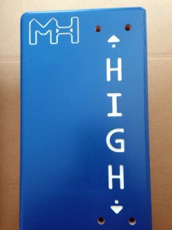

  • Die Schrift "HIGH" ist mit einer Frästiefe von 2mm und einer Höhe von 24mm optimal für die 50-er Rolle, bei der großen Schrift (mit 64mm Höhe) ist es arg grenz-wertig. Logo mit nur 1,5mm Breite ist mit der weißen Grundierung fummelig, danach easy und das Ergebnis nicht so schlecht.

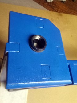

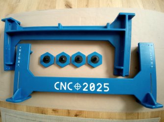

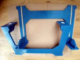

Viel mehr gibt es glaube ich erstmal nicht zu schreiben - paar Foto's wollt ihr glaub noch sehen - endgültiger Zusammenbau erfolgt, wenn die Farbe vollends durchgetrocknet ist. Derweil könnt ihr ja schon mal rätseln, wo wie was hin-/zusammengehört. :emoji_stuck_out_tongue_winking_eye:
Ach ja, es sind insgesamt 36 gefräste Einzelteile.

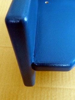

Das Detailfoto zeigt, wie ich mit meiner Hand-geführten Oberfräse etwas zuviel Elan hatte und die Rundung nicht ausgelassen hatte.

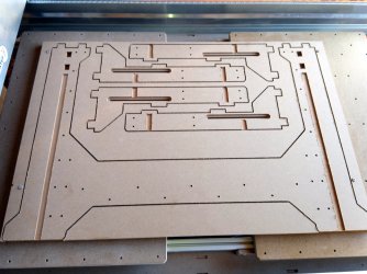

Aus MDF, vorwiegend 18mm, die Sockelfuss-Platte und die Aufnahme für das Sockelfuss-Gewinde sind aus 22mm.
Aus dem Vollen wäre etwas heftig - die Schenkel auf Bild 3 (mit der Sechseck-Ausfräsung) sind ganze 210mm.
Habe die Teile Step-by-Step zusammengeleimt (wenig Zwingen und der Stress mit der Topfzeit ist dann auch geringer).

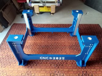

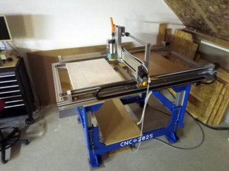

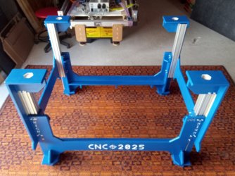

Update:
Alles zusammengebaut und Maschine erstmal in der oberst, möglichen Höhe draufgsetzt (Brücke steht wegen dem kranen, soweit vom Referenzpunkt weg, normal ganz links). (Foto's werden mit meinen Handy, leider nicht so geil - also sorry.)
Item-Profile hatte ich glücklicherweise vor Corona-Preissteigerung schon gekauft. Gewicht komme ich für das Untergestell auf fast 32kg.

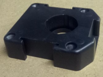

Befestigung der Sockelfüße habe ich auch etwas unnormal gemacht - das normal anschraubbare Kunststoff-Teil bleibt bei mir über.
PS: Weis jemand, ob bei S+O die Einzelteile bei den verschiedene Sockelhöhen gleich sind?

eine sinnvolle Halterung für das stirnseitige Fräsen
Die Item-Profile der Füße haben die gleiche lichte Breite (680mm) wie die oberen in den Rahmen eingebauten Profile und die Innenseite ist soweit "frei" gehalten, damit habe ich die Möglichkeit an allen 4-Seiten hochkant eine Anschlagplatte später montieren zu können oder eine anderweitige Aufnahme - tiefer bin ich da in die Planung jedoch noch nicht reingegangen. Fokus ist da aktuell aber auch gerade keiner darauf.
Spannen wird hier dann eher auf Klemmzwinge hinauslaufen oder evtl. Kniehebelspanner - Möbelverbinder machen bei z. B. Tischfüße wenig Sinn. Auch wäre die Überlegung, ob man eine Winkelverstellung in beide Richtungen möchte - siehe erst kürzliche Diskussion, wegen den vorgestellten Schemmele.

Stirnseitiges Fräsen von Bauteilen, im besten Fall bis zu 1m Höhe mit moderater Umrüstzeit möglich
… und das ich diese knapp über 1m Maschinentisch-Höhe auf Dauer als etwas zu hoch empfinde. (Maschine ist 1010mm breit.)
Die 4EA 600mm lange Item-Profile sind vorrangig für die flexible Werkstück-Spannung, die Höhenverstell-Möglichkeit ist ein angenehmer Nebeneffekt. Hinzu kommt, dass meine Höhenverstellbare Krankenbett- Werkbank "nur" bis knapp über 80cm kommt.
Und wie gehst du vor wenn du die Höhe verstellen willst?
Denke, dass ich beim Hand-Kettenzug bleibe (Maschine entlasten/anheben, Untergestellhöhe anpassen, Maschine ablassen). Wird ja nicht allzu häufig sein. Umsichtig muss man nur etwas mit der Kette sein, um nirgends Macken rein zu hauen - das Problem ist jedoch ein Generelles - ¿ob da ein Flaschenzug eine Praxis-taugliche Alternative wäre?
Hubwagen wäre theoretisch auf 3 bis 4 Schritten auch möglich.

tolle Arbeit - viele Details! Aber ein bisschen frage ich mich, ob diese MDF-Konstruktion eine ausreichende Steifigkeit in x- und x- Richtung hat.
Ich selbst habe eine kleinere, aber massivere CNC (ca. 120 kg). Dort war die Steifigkeit der Unterkonstruktion auch ein ganz großes Thema. Ein Aufschwingen durch Umlenk- Brems- und Beschleunigungsbewegungen des Portals bei schneller Bearbeitung sollte vermieden werden. Da hatte man selbst von komplett ALU-Profil-Ausführung abgeraten und eine geschweißte Stahl-Unterkonstruktion empfohlen.
Aber Du fräst ja schon fleißig mit Deiner CNC. Halten sich bei diesem Modell die Kräfte durch Bewegung in Grenzen?
Gruss Marco
Helibob
20. August 2013
3.631
Bayern; Schwaben
Hallo Marco, ja das ist ein guter Punkt, was du hier ansprichst und die Dimensionen/die Konstruktion habe ich auch mehr oder weniger "nur" nach Gefühl festgelegt.
Das ist mit unter auch der Grund, warum ich die Maschine aktuell erstmal auf max. Höhe gesetzt habe.
In Richtung Y-Achse (kurze Seite) ist die Unterkonstruktion verhältnismäßig recht steif (fast mehr als ich erwartet habe).
In Richtung X-Achse (lange Seite) kann die Maschine - wenn man daran herumzerrt - schon spürbar etwas bewegen - Angst das es zusammenfällt habe ich keine - habe das so in etwa auch etwas erwartet.
Mittlerweile Maschine auch trocken in Betrieb gehabt mit schon mal auf der Maschinen durchgeführten Programmen, dabei auch mal Vorschub auf 150% gesetzt und 1 Programm mit Wirbelfräsen durchlaufen lassen.
Bei langen Fahrwegen und Richtungswechsel spürt man etwas Bewegung - für die "reine" Plattenbearbeitung erstmal unkritisch.
Beim Wirbelfräsen war die Maschinen sogar noch ruhiger (kein Aufschaukeln, wie es unter Umständen hier auftreten könnte) - hätte ich auch schlimmer erwartet.
Das ist aber nur mal eine Kurz-Feststellung und ggf. nur bedingt Aussage-kräftig auf Grund verschieden Vorschübe, Richtungswechsel, ect. - will damit schreiben, dass mir das bewusst ist.
Für das hochkantige-Fräsen könnte es sich im aktuellen Aufbau negativ auf das Fräsbild auswirken.
Im extrem Fall könnte ich jedoch in Richtung der X-Achse auf den Innenseiten LH und RH hochkant jeweils ein Spannbrett 1400x740 mit zusätzlichen Versteifungen (Höhe 60mm) auf die Item-Profile verschrauben (praktisch als aussteifende Scheibe).
Spätestens dann, sollte das für meine Belange ausreichen.
